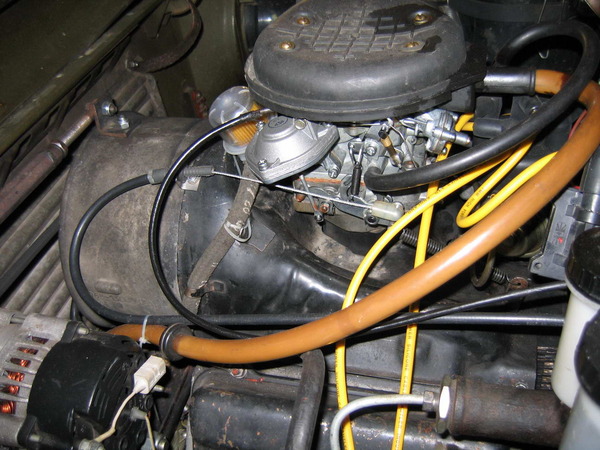

АлексейНН, а про карб можно поподробней?

PAVLO!, Через проставку поставлен карб 2105. Вот фотка:
Фотка правда старая, там еще пневмопривод вторичной камеры, а в этом году я убрал этот привод, и сделал механический.

АлексейНН,
Я смотрю, гену человеческую присобачил? Мы вопрос с электричеством решили по- другому. Каждый раз привозим с собой свежезаряженный акб 90 ач и- в путь. На неделю хватает. :

шнивый вася, 90амперный акк у меня под капот не влазит :-) Вот и решил поставить генератор новый жигулевский (старый ген стоит в резерве). За одно поставил релюхи на управление фар, теперь перестал подгорать подрулевой переключатель.
