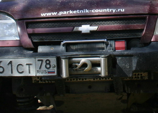

У меня на ниве тоже под квадрат сделана, съемная T-MAX 6500
Использовал покупные детали для шевроле нивы:
1 шт. Платформа лебедки 00001-7504599-00-0
2 шт. Кронштейн крепления лебедки передний 00001-7504597-00-0
1 шт. Кронштейн крепления лебедки в багажник 00001-7504598-00-0
Так как платформа лебёдки вытянутая её сварщик потом переделал в вертикальную вверх, самодельный только лист защиты двигателя, из металла мм 7 толщиной.
из плюсов: с собой вожу только когда есть необходимость, на покатушки,
тянет уверенно, нивой уазики из грязи вытаскивает
из минусов: тяжелая, больше 30 кг

Здравствуйте, уважаемые форумчане, хочу добавить пять капель в данную тему, раз уж речь о лебедке хочу познакомить с площадками для установки лебедок в штатный бампер, мы являемся производителями данного товара https://4x4sever.ru.
Площадка предназначена для скрытой установки лебедки 6000-8500 с коротким барабаном под передний бампер автомобиля Шевроле Нива без кондиционера.
Устанавливается с счет продуманной и проверенной опытом конструкции без применения сварочного оборудования. Лебедка после установки не выступает за пределы бампера.
Клюз или ролики лебедки находятся под регистрационным номером.
В комплекте:
Инструкция по установке
Полный комплект для установки
Порошковая окраска
Буксировочные проушины
Стоимость площадки - 3600 р
Ссылка на товар на сайте https://4x4sever.ru/ploshhadki-pod-lebjodku/ustanovochnij-komplekt-dlja-skritoj-ustanovki-lebedki-v-shtatnij-bamper-sheviniva
