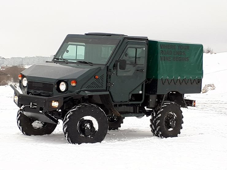

Однажды к молодым инженерам из владимирской компании «Интеграл 77» приехал владелец вездехода «Трэкол», построенного на базе УАЗа. И попросил доработать машину. Началось изучение конструкции, а потом родилось желание создать что-то свое, причем кардинально новое. Так началась история вездехода Mushroomer.
Бензиновый мотор УАЗа прожорлив, а если автомобиль садится на мосты, то, скорее всего, это сигнал, что надо идти за трактором. Выручил бы тракторный дизель с его отменной тягой на низах. Но его поставить на УАЗ нельзя, так как агрегат слишком тяжелый. Внедорожник будет закапываться. Да и тонна груза в УАЗ просто не влезет. А владимирцы очень хотели объединить возможности внедорожника, вездехода и… грузовичка. Вот и пошли своим путем.

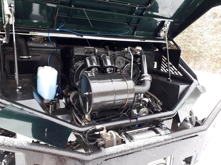

В основе Mushroomer — рама от UAZ Hunter, у которой усилили элементы крепления узлов и агрегатов. А сердцем машины стал тракторный трехцилиндровый турбодизель воздушного охлаждения производства Владимирского моторно-тракторного завода. Мощность — 80 л. с., максимальный момент — 250 Н. м. при 1200 об/мин. Забегая вперед, скажем, что с низов мотор действительно тянет, как паровоз.
У двигателя нет жидкостной системы охлаждения, и это снизило его массу до 350 кг. Еще одни плюс: мотор «Грибника» расположили так, что развесовка по осям получилась идеальная — 50:50! Коробку передач взяли уазовскую четырехступенчатую. Раздаточная коробка — от «Соболя». На нее установили блок электропневматического включения межосевой блокировки и пониженной передачи, которые активируются клавишами из салона, а не механическими рычагами. Очень удобно. Ну а в кузов влезает тонна груза, которую Mushroomer может таскать по любой грязи и оврагам!
Лазает вездеход отменно. Глубокий снег и крутые косогоры ему нипочем. Угол въезда — 52 градуса, а дорожный просвет — 410 мм. Не последнюю роль играют и ведущие мосты. Они — собственная разработка компании (да и вообще, отметим, 97% узлов и агрегатов у вездехода отечественные).

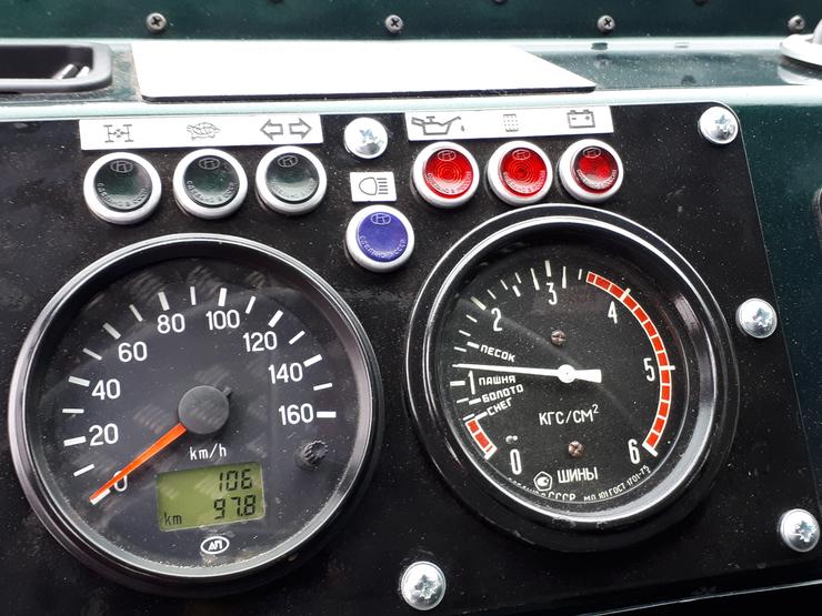

В кабине нет особых изысков, но собрана она хорошо. Получше УАЗов будет. Нет ни торчащих саморезов, ни заусенцев. Спинка кресла, правда, коротковата, без подголовника, ремень безопасности поясной. А хочется хотя бы трехточечный.
У кресел есть регулировки, но регулировочные рычажки очень жесткие. Надо приноровиться, чтобы кресло сдвинулось с места. Не с первого раза разобрались мы и с замком водительской двери. Привычной автомобильной ручки тут нет, а есть крупный замок с рычажком. Повернул рычажок, который тоже тугой — дверь открылась. Но нам удалось это сделать только с подсказкой представителя фирмы. А вот обзорность в кабине отличная. Стекла и зеркала большие, все видно. В качестве опции предлагают камеру заднего вида.

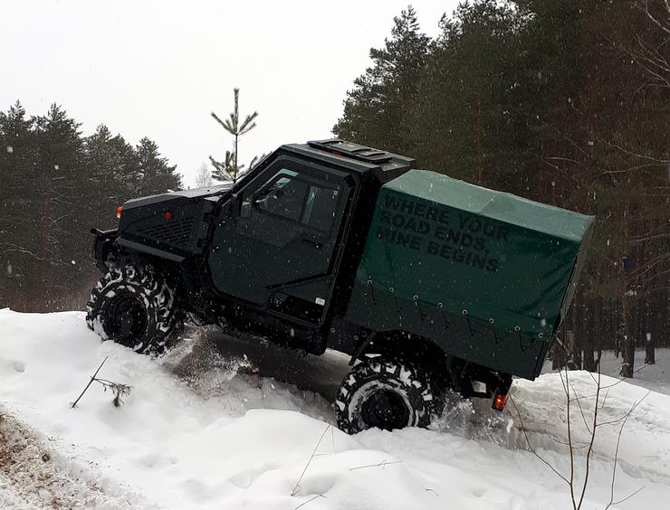

Глубокий снег машине нипочем. Тракторные шины настолько уверенно его разрезают, что кажется, будто едем по обычной чищеной грунтовке. А вокруг-то — лес.
Тут машину резко качнуло в сторону. Что это? Да только что через поваленное дерево переехали. Медленно появляется ощущение вседозволенности. Кажется, Mushroomer может все. Мы едем по лесу, где снега по колено и заезжают сюда только снегоходы. А вездеход тут в своей тарелке. Крутой подъем, он тоже берет без проблем. Да где же у тебя предел? В тот день мы к нему даже не приблизились.
