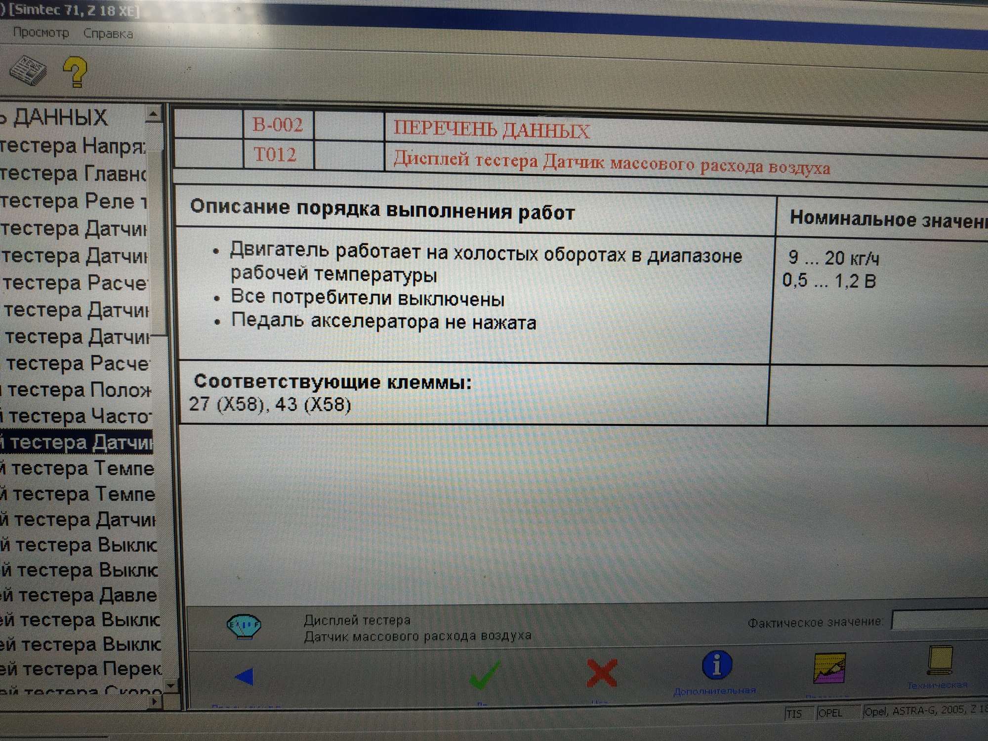

    80
  •  711
  •  17 мар 2015, 13:00
Скачай с торрентов TIS2000 и будет тебе счастье :)
Вот скрин отттуда:
Вложение:
IMG_20181128_143248.jpg [ 445.55 КБ | Просмотров: 1024 ]
Езжу на FAM1 2003г
