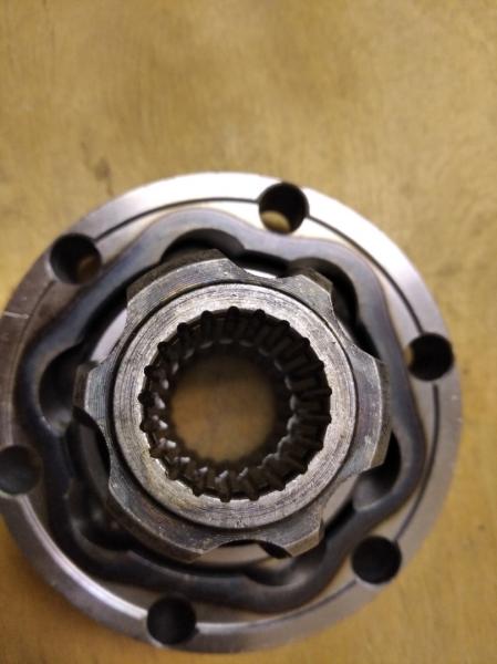

Облом.... :smile_sadsmile: Маловат диаметр в обойме у Metelli, не лезет на ФАМовскую палку. В общем, получается что за 2500 р приобрел пыльник, прокладку под него, крышку, стопорное кольцо, хомут чехла, 90 г смазки. В принципе, неплохо :). А, ну еще шесть шариков 16 мм - в заднем ФАМ-Шрусе такие же, в переднем, емнип, меньше
Добавлено спустя 21 минуту 51 секунду:
По качеству ШРУСы Metelli должны быть неплохие - их многие на Ситроены ставили, довольны

На фото поставил для сравнения соосно сверху обойму ФАМовского ШРУСа на ШРУС Метелли
видно различие по диаметру - больше 1 мм
