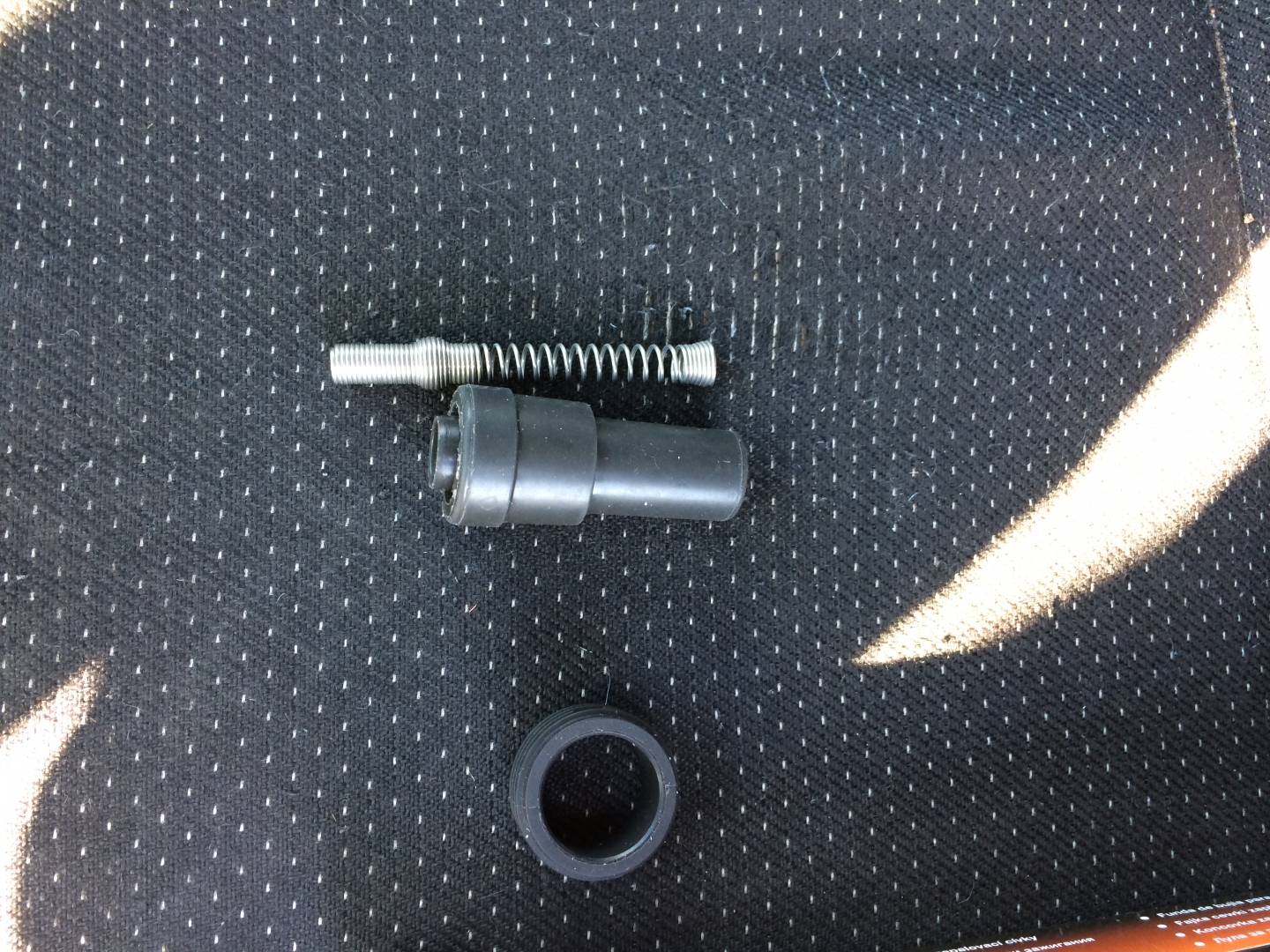

Подниму тему, на днях решил проверить свечи, что то троить машинка стала, снимаю катушку, а там наконечники на свечи порванные два из четырех , резинки пополам треснули. Я тут и вспомнил, что один мастер на ютубе всем советует при таких ситуациях найти кембрик термоусадочный соответствующего диаметра, отрезать сколько нужно, одеть и феном или как я газовой горелкой осадить. Правда я предварительно свечку вставлял в наконечник и потом осаживал. Троение пропало.

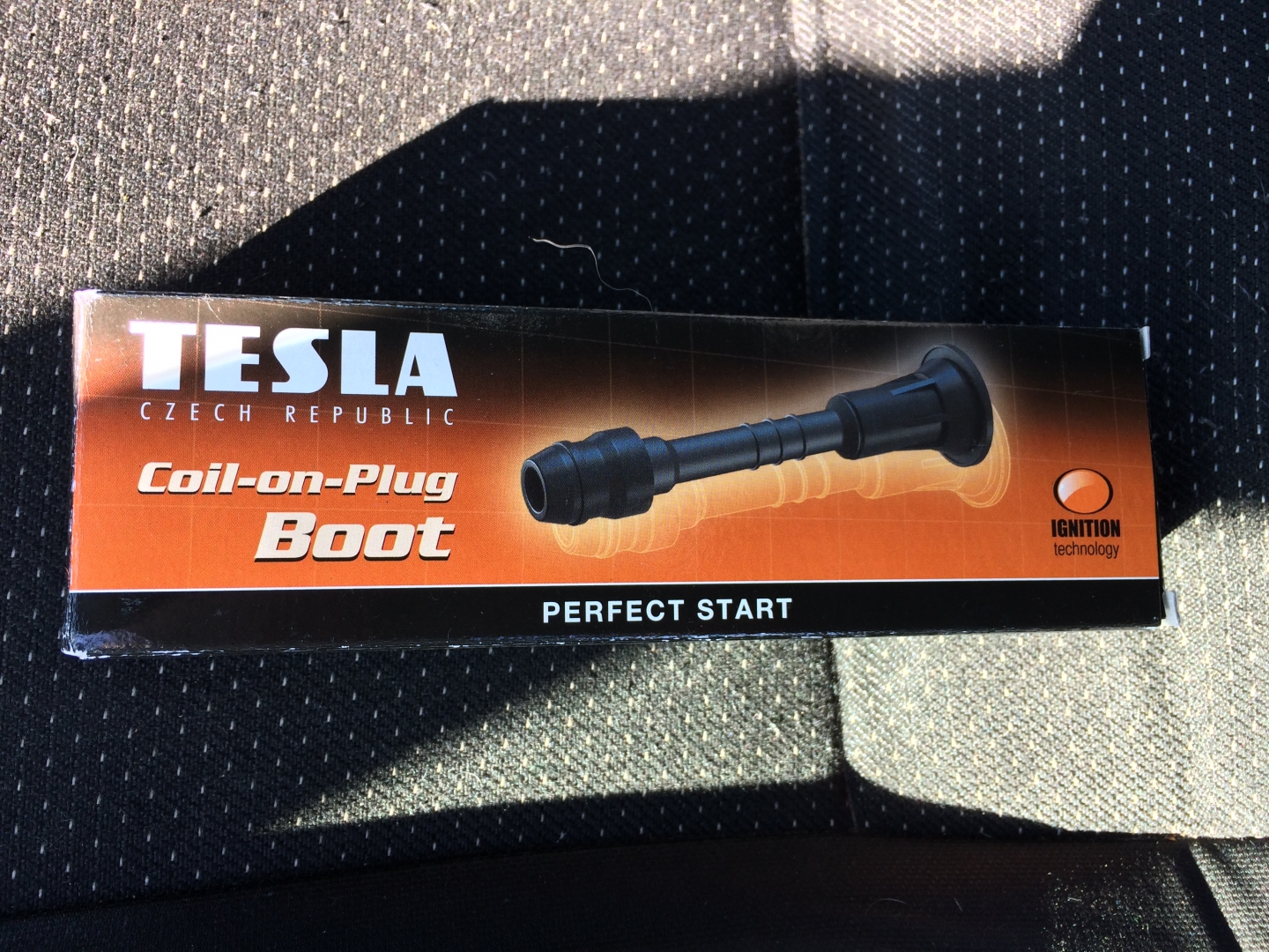

А я за это время протестил наконечники "Тесла" - работает, хоть и Китай.
Подходят только к оригинальным модулям зажигания, на аналогах не держатся, спадают :smile_drunk:

"Тесла"
Номер у этого наконечника есть?
Кстати, после того как резинки на катушках прохудились, я в свое время заказал аналог тыс. за 2,5руб. так вот он работает уже года четыре, но на очередной смене свечей заметил трещины на резинках... Сделал следующее: прямо на резинки одел трубки термоусаживаемые без клея, усадил и стало лучше, двигатель чуток ровнее работает и теперь резинки держатся в дополнительном кожухе, не так быстро рассыплются.
