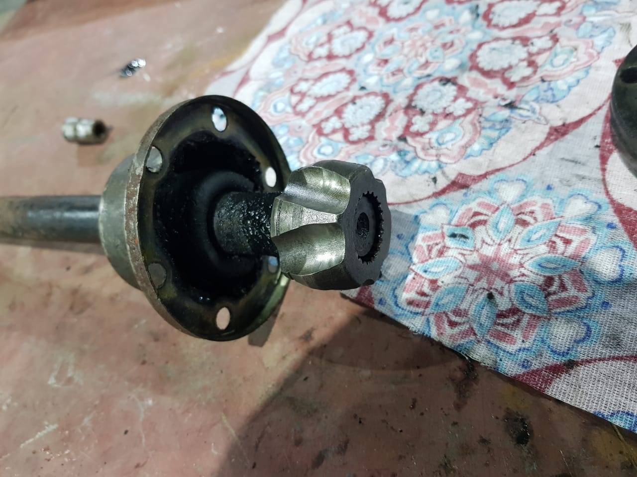

Дело было вечером, делать было нефиг.
Сдох шрус на заднем кардане, решил разобрать и посмотреть, что да как.
Вложение:
WhatsApp Image 2020-12-27 at 16.45.21 (1).jpeg [ 225.18 КБ | Просмотров: 550 ]

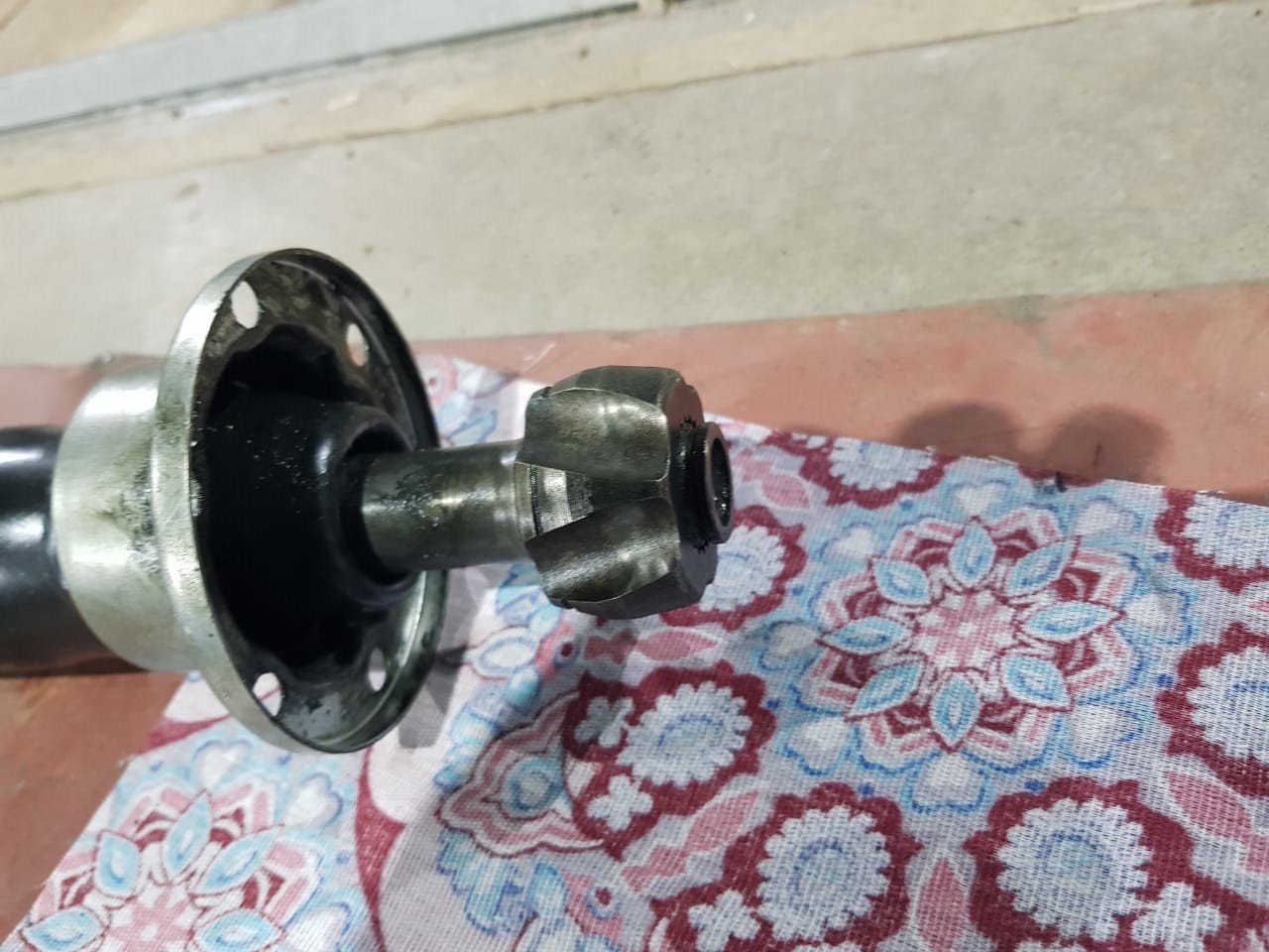

Разобранный шрус это задний кардан, от переднего кардана шрус будет собранный, чтоб было понятно.
Количество шлицев на обоих шрусах одинаково, так как шрус заднего лезет на вал переднего

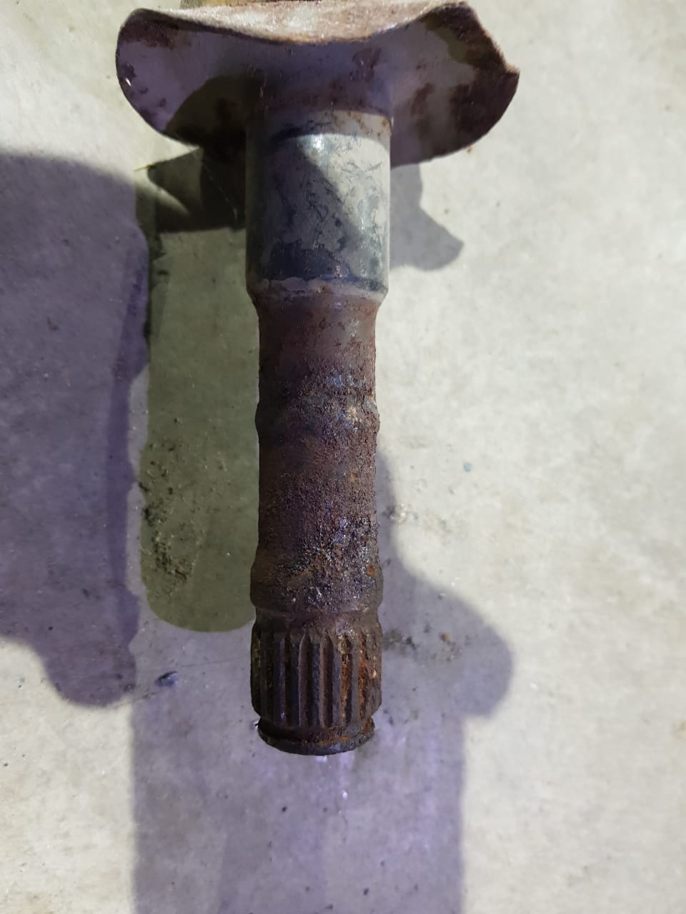

Внутренка шруса заднего кардана на штатном месте
Вложение:
WhatsApp Image 2020-12-27 at 16.45.22 (1).jpeg [ 141.16 КБ | Просмотров: 550 ]

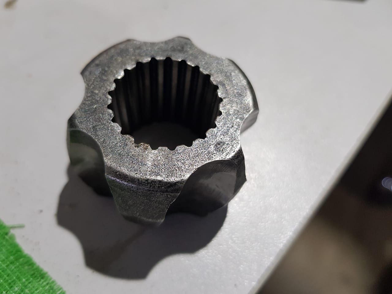

И эта же внутрянка шруса на переднем валу
То есть количество шлицев одинаково на обоих шруса 21 шлиц.
Но передний шрус не лезет на задний вал, потому что задний вал на 1 мм толще переднего
Толщина переднего вала 22 мм, толщина заднего вала 23мм

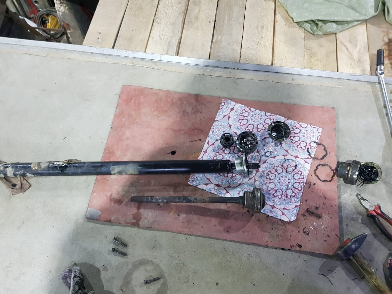

Так же щрусы отличаются по толщине, передний тонкий - 21 мм, задний - 26мм, это по внутрянке.
по обойме тоже отличаются
Вложение:
WhatsApp Image 2020-12-27 at 16.45.22 (3).jpeg [ 169.94 КБ | Просмотров: 550 ]
В итоге взаимозаменяемости нет. Задний шрус лезет на передний вал, но по ширине больше на 5 мм стопор поставить не возможно, передний шрус не лезет на задний вал так как он на 1 мм тоньше.
Это ты пробовал задний ШРУС (длиноходный) с заднего вала. А передний ШРУС (короткоходный) с заднего вала встает на передний вал как надо, его обойма тоньше=обойме переднего

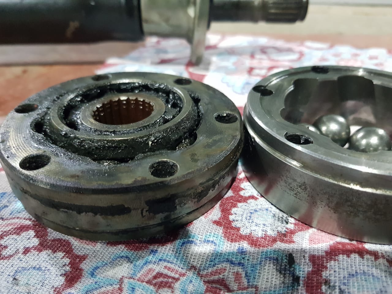

толшина да, такая же как на переднем кардане, но диаметр всё равно 23 мм, на переднем валу задний шрус будет люфтить и быстро разобьет шлицы
Вложение:
WhatsApp Image 2020-12-27 at 18.46.51.jpeg [ 81.06 КБ | Просмотров: 544 ]
Есть старый задний вал без шрусов, чтобы мерять
