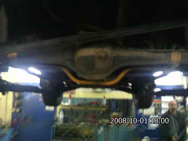

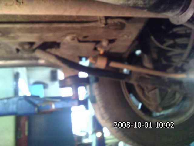

Ну вот и обещанные фоты (пол года ещё не прошло : )
Извиняйте за качество :
Но всё равно снял его сегодня. 2 раза гнул тягу реактивную с правой стороны. Очень жёстко фиксирует мост, поэтому, наверное, такой результат : . Может конечно и не подвезло- такой удар был... Но какой по силе должен быть тогда удар, чтобу тягу согнуть вниз :? , сомневаюсь я : Да и ям таких убийственных не было. Что странно в одном и том же месте гнёт : На предыдущих Шнивах у меня такого не было :smile_doh: Но я могу сказать, что раньше он продавлся другой. Уши были длиннее, и сама тяга была длиннее. Может и в этом дело. Короче оставил в гараже до лутчших времён :smile_nod:
