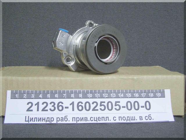

Electreg писал(а):
Кароче не всегда можно доверять ГРЁБАННОМУ Экзисту!!!!!!!!!!!!!!!!!!!!!!!!! Цилиндр оказался не тот :!: Денег отдавать не хотят. Время потеряно :!: Авто в разобранном состоянии у дилера. В общем пинзнесанама :!: :!: :!: : Ща буду поновой заказывать, хер знает подойдет или нет! :!: Номер GM выбитый на родном цилиндре 24424957. Так-что аккуратнее!!!
21236-1602505-00-0 Цилиндр раб. прив. сцепл. с подш. в сб.
:Изображение
Закажи у Официального дилера. Уложишься в 4 рубля.
Или вероисповедание претит у ОД GM-AV покупать запчасти? :
