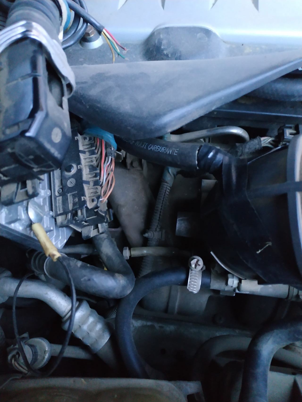

Посмотрите пожалуйста на первое фото в теме. Неужели такая ебола могла быть у GM??? Хотя да, у них и не такие приколы встречаются... :smile_drunk:
У ранней оригинальной конструкции две дырки в крышке, две дырки в ДЗ и две раздельные трубки.
У поздней одна дырка одна трубка.
А у нас в крышке одна дырка, а в дросселе две. И появился фирменный тройник от АвтоВАЗ.
Каков сакральный смысл картерными газами поддерживать хх? Электронная заслонка и так справится.
Вложение:
IMG_20190111_090007.jpg [ 174.65 КБ | Просмотров: 453 ]
Видно конечно не очень, но можно разглядеть примотанный изолентой сосок большой трубки и ниже кусок заглушенной силиконовой трубки. Езжу с заглушкой третий год так, проблем никаких.

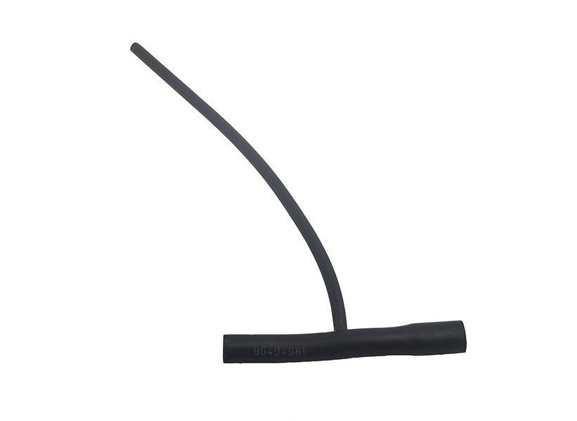

Патрубок картерных газов Авео, Ланос и т.д. 1,5
Каталожный номер 96494981
Диаметры те, длина не та, дорабатываем ножиком.
Цена вопроса 2,5 дол.
