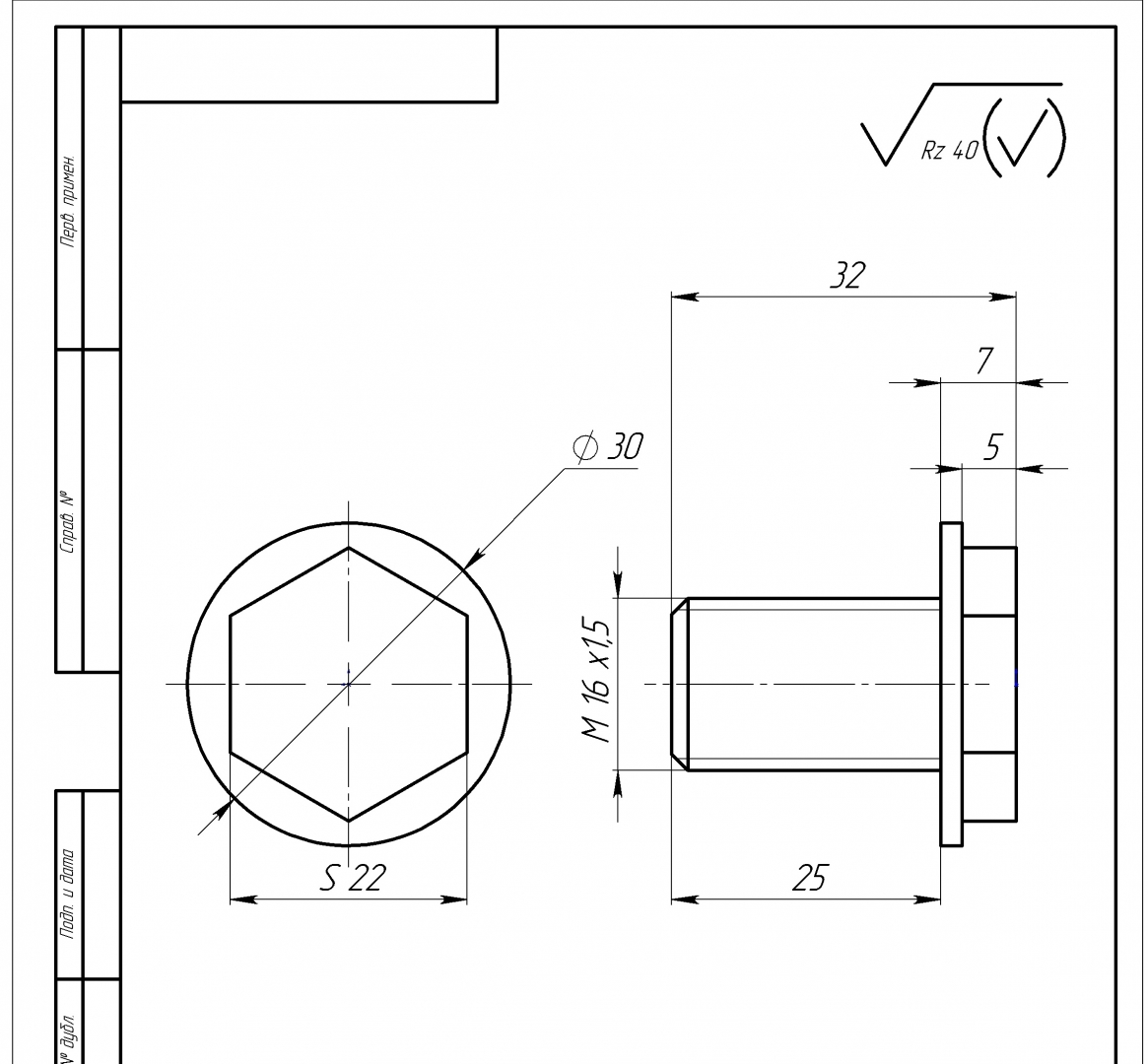

Я сделал так:
Выточили мне такой болт
Нарезал новую резьбу в поддоне, применил уплотнитель от логана и все это прикрутил.
Номерок уплотнителя: 1640540 (256)
