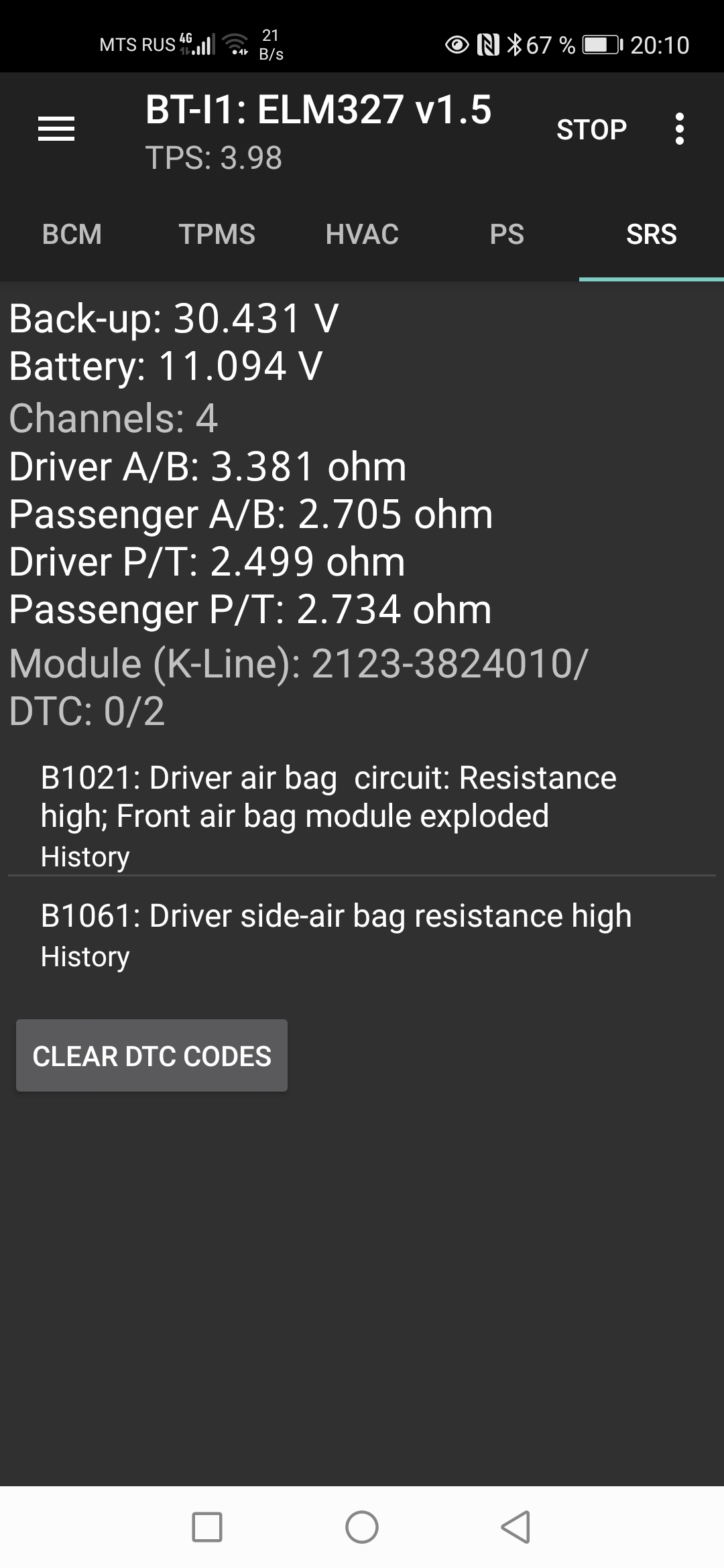

uhtepbeht
Спасибо за инфу о проге "sz viewer".
Проверил, действительно данная прога читает нашу подушку и эбу.. Данная прогс не доступна для России в плеймаркете. Её можно скачать, просто загуглив через обычный поисковик. Далее скачиваем её и она оказывается в папке "загрузки" смартфона. Далее в плеймаркете скачиваем apk инсталятор и через неё открываем скачанную прогу.
Подключаем elm327, открываем настройки,-блютуз, находим obd2 и быстро вводим пароль 1234, или другой,главное быстро.
Далее в проге ищи SRS, читаем ошибки и сбрасываем.
Screenshot_20231214_201038_com.malykh.szviewer.android.jpg [ 307.56 КБ | Просмотров: 325 ]
