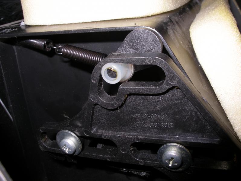

as4tik
Вот так поставь пружинку на заслонку, будет намного лучше перераспределять потоки.
Для этого почти ничего не надо разбирать, только снять боковую накладку возле правой ноги.
Подробнее - здесь: http://www.chevy-niva.ru/viewtopic.php? ... c&start=20
 Заголовок сообщения: Re: Отопление салона? Замерзаю...
Сообщение Добавлено: 16 ноя 2016, 16:09
  •  118
  •  14 окт 2016, 14:27
Огромное спасибо. Очень внятная фотка. И без мега вложений.
