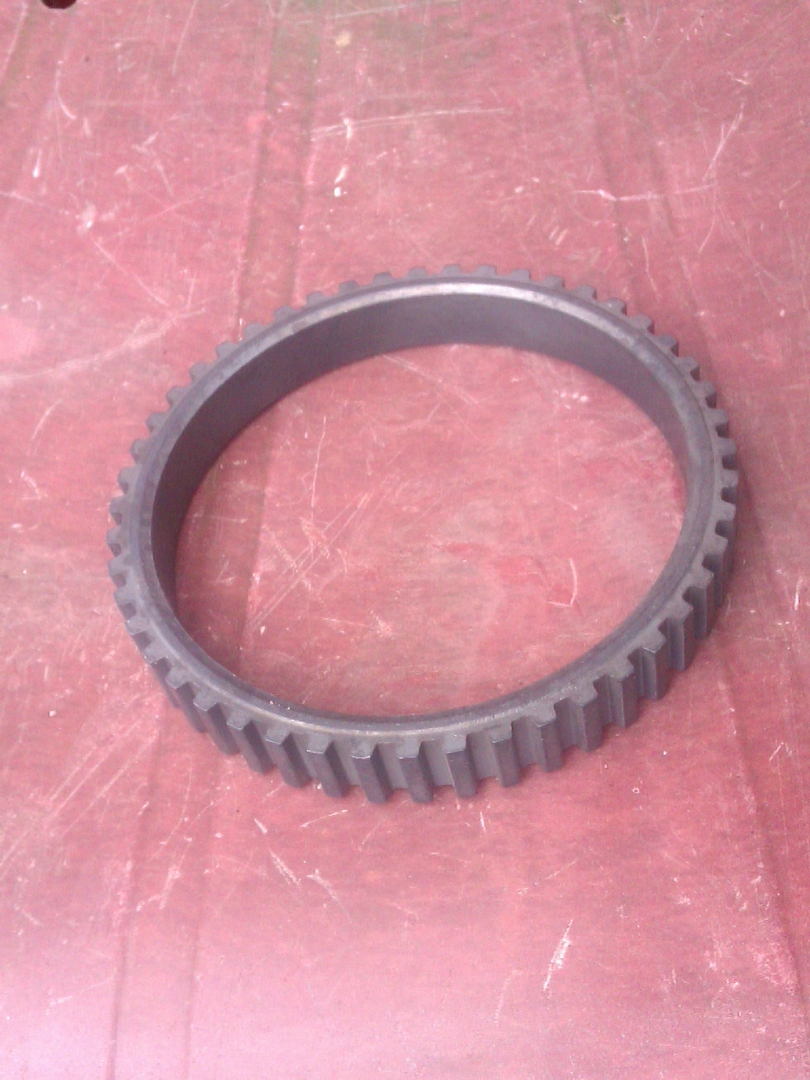

По кольцам-гребенкам АБС на передние гранаты ШРУСов: пробовал заказать у ОД по номеру 21230-3538390-00-0 - больше не поставляются. Предложили замену: 21230353839000, производитель ОАТ. Заказал, как получу, попробую надеть на обычный ШН-ШРУС
Получил, с кольцом всё ОК:Изображение
Внутренний диаметр кольца 89.0 мм. Померил тем же штангеном наружный диаметр наружной гранаты (предварительно зачищенной от ржи до металла) - те же 89.0 мм. так что с одеванием проблем быть не должно, правдв, придется спрессовать предварительно грязеотражающее кольцо и запирающую его втулку с наконечника ШРУСа (оно имеет чуть больший диаметр)

@Rael , а самый важный размер - расстояние от опорной поверхности до кончика магнита тоже уменьшено? Т.е. магнит будет располагаться дальше от кольца с зубчиками?
Не сравнивал, ибо для этого надо снимать датчик с машины, как дойдут руки, сравню. По идее, не должно, ибо плоскости посадочных мест вроде не изменяли. Хотя спереди и могли другие кронштейны (те, что крепятся на кулак и держат датчик) изобрести
