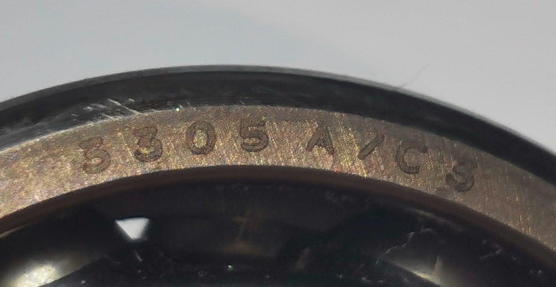

Здравствуйте! Сервисник приговорил подшипник вала привода заднего моста ФАМ1 в раздаточной коробке.
Есть информация какой там стоит подшипник?

@Electreg , здесь вроде указывали какой-то подшипнег
Не он?
https://www.chevy-niva.ru/n/viewtopic.php?f=69&t=70823
Не он?
Конкретики никакой, только предположения и рассуждения. Менял кто? Есть номер? Если есть, надо в тему "запчасти и расходные материалы" разместить и фото и номер, я думаю не у меня одного фам четвертую сотню пошел... :smile_smile:

Подшипник РК выходных валов SKF 3305A/C3
Screenshot_20220113_203128.jpg [ 143.55 КБ | Просмотров: 452 ]
