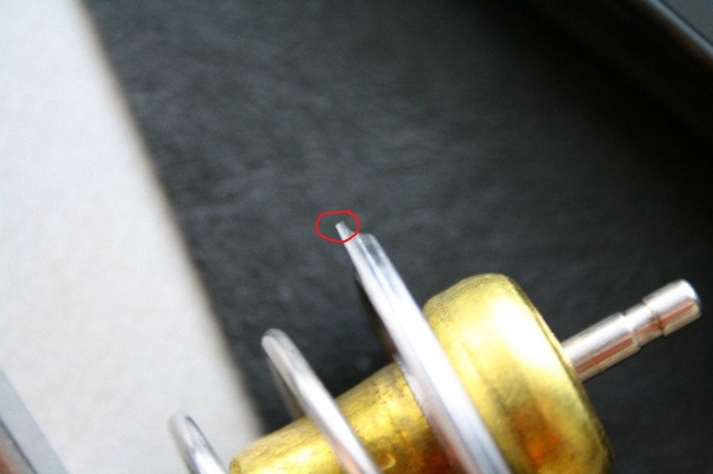

CheshirLaMur, +100! Молодец, отличная информация. Прошу прощения, на выходных не было возможности выйти в сеть, только щас все прочитал.
Единственный вопрос у меня остался по поводу торца большой тарелки. Она прямая или скошена под углом? На фото не разглядел.
ШНГ, 04г.--> ШН GLX (FAM), 08г.
Сообщение Добавлено: 18 фев 2013, 11:49
  •  90
  • 35
  •  14 мар 2012, 00:06
  •  Санкт-Петербурх
Если вкратце- да. Скошена под углом, как на оригинале на твоих фотках.

Вот эта кромка на оригинальной вставке под углом:
Хотя может и не повлияет на работу
