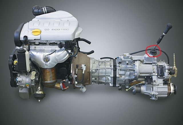

Друзья!
Подскажите пожалуйста от чего у нас применен чехолчик, я его на фото кружком выделил:
ШНГ, 04г.--> ШН GLX (FAM), 08г.

Родной не купишь.Заменить можно от 2101 ,он с трудом встаёт. : В теме по разделке я писал об этом.

kvach, Ох ты, точно! Извиняйте, не углядел.

kvach, А чем этот привод смазывается? Или туда масло с коробки доходит? Сегодня буду менять этот пыльник, заодно и почистить бы привод ато там грязи набилось.

Да там не принципиально какой смазкой. Я смазывал вроде синей смазкой для крестовин и ступиц . Из КПП смазка не должна доходить ,до этого механизма :!: .

Все понял, спасибо. Вечером буду ремонтировать
