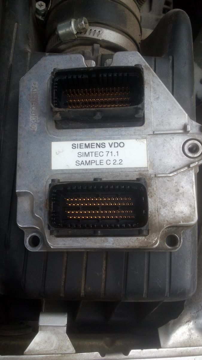

А я прикупил ФАмика, в моторном ошибки по незапрограммированной конфигурации, незапрограмированному иммо и замените блок управления :smile_nod:
Да, и хочу посоветоваться - у всех ли такой моторник стоит?
Иммо в машине отсутствует как класс, т.е. блока АПС-6 физически НЕТ.
А машина при этом ездит нормально :smile_nod:
Сразу прошил, а то не ехала она совсем. Пока поставил опелевский иммо, врезавшись в проводку. Потом от опелевского отрежу родное кольцо и подстыкую фамовское.

Есть кстати мысль по отучению ФАМа от иммо.
Есть в Самаре или Тольятти желающие попробовать?
Езжу на FAM1 2003г
Сообщение Добавлено: 10 дек 2015, 14:11
    110
  •  1015
  •  16 мар 2012, 19:14
  •  Татарстан
Был бы в Татарстане ,можно было бы попробовать .Тем более у меня мозги есть в запасе и иммо...
