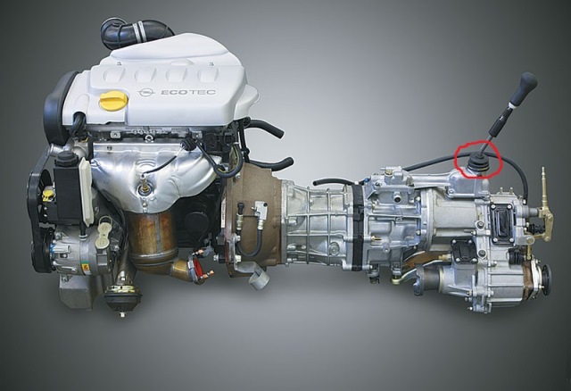

@Staz79 , механизм выбора передач КПП (условно) это куда вставлена ручка КПП. Пыльник закрывает место их соединения. Пыльник видно картинке 3310 каталога. Фото выкладывать не научился.

Я менял, поставил классический, рычаг не разборный пыльник необходимо натягивать через весь рычаг сверху. Делать надо в тепле.
Добавлено спустя 1 минуту 42 секунды:
Это вот этот пыльник:

@Robert_D , спасибо. Попробую натянуть пыльник от классики ВАЗ.
