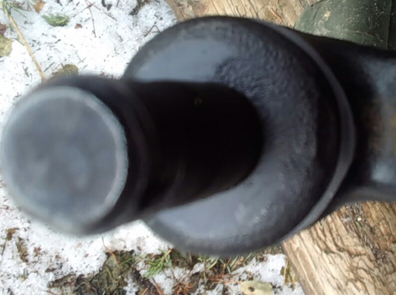

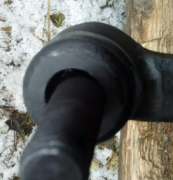

У нашей средней рулевой тяги ,один палец не подвижен(намертво запрессован) ,так ли это?
Не может этого быть, у тебя он просто туго ходит, как и должен.
С одной стороны один палец в право влево направо налево не перемещается ,только получается он работает перемещением вокруг своей оси.то есть получается один палец свободет в своих движениях,а другой работает только вокруг своей оси.это так ? Кто разглядывал эту тягу?

Добавлено спустя 5 минут 4 секунды:
На нижнем фото палец защемлен намертво,только получается может работать по своей оси!
Лежит у меня одна, заменил на новую, у неё один палец болтается, другой туго ходит. Для неё нужен ремонт, того пальца что болтается. У тебя с пальцем который не шевелится всё хорошо, лучше думай про другой.
