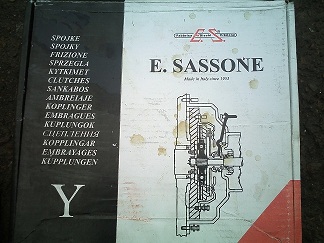

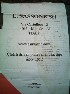

вот ща которая сцепа стоит ставили в сервисе , есть вибрация на 85-90 волновая , с места резко трогаешся буксует сцепа (колеса в букс несрываются) вон думаю заводское обратно поставить, ну и с места трогаешся когда в горку с нагрузкой вибрация идет сумашедшая : просто
Сообщение Добавлено: 16 июл 2011, 21:22
  •  539
  •  09 мар 2009, 18:42
  •  Уфа
http://www.chevy-niva.ru/album_pic.php?pic_id=41984
вот такое щас стоит
http://www.chevy-niva.ru/album_pic.php?pic_id=41983

а родное почему не поставили? :

Griff, незнай : , бывший хозяин менял , он обратился к официалам с плохим включением передач первой и второй а они ему сцепление и поменяли : , говорит также и осталось как было.
посмотрел про это сцепление в интернете вроде диаметром меньше чем на родном на 15мм : , вот на днях хочу разабрать, глянуть
