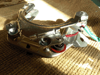

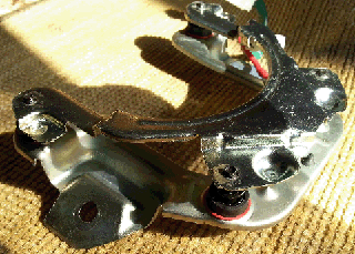

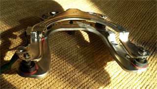

У меня те же симптомы - износился один из резиновых изоляторов.
Под пружину установил кольцо из гетинакса.
На всякий случай проложил под три (пока) целых изолятора кольца из тонкого электрокартона.
На подвижной части включателя места контакта пружин с корпусом покрыл слоем поксипола.
