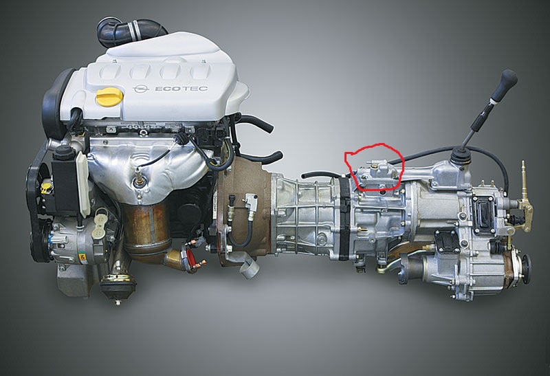

РыболовЪ писал(а):
@Robert_D ,
Спасибо!
Диаметр шланга на сапун не подскажешь?
Можно шлангочку одеть на сапун без плясок, или надо что переделывать?
Зачем тебе до сапуна долазить? Доберись только до тройника и оттуда выведи. Диаметр не помню.

@Robert_D ,
Тройника не будет - буду ставить токма адну каропку. Поскольку установка будет в сервисе и без мне, то и интересуюсь на предмет возможности втычивания необходимого девайсу. В сервисе сказали, что выведем сапун, но по опыту установки РК, тогда и шлангочку забыли одеть... Конечно, внимание на это ихнее обращщу.

@РыболовЪ , понял
Вот тута штуцер сапуна:
