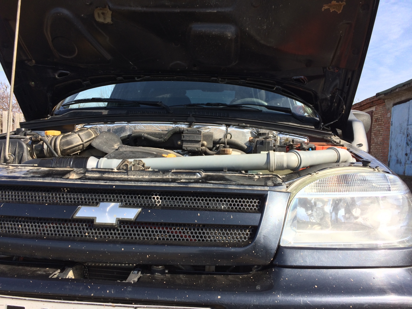

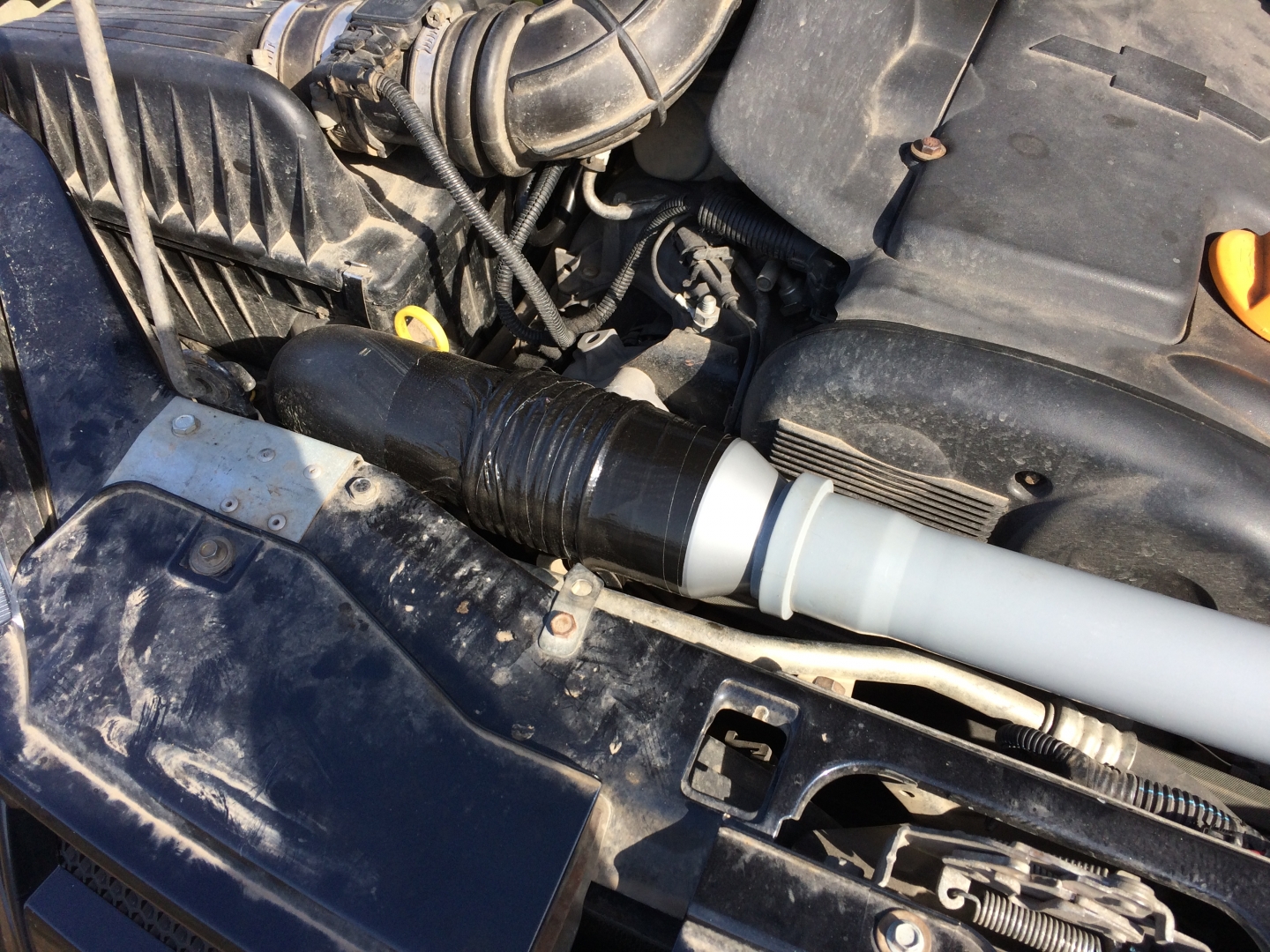

Сам шноркель был установлен в прошлом году летом. Шноркель Ф-Дизайн, с приемной трубой был соединен резиновым шлангом, купленым в РТИ. На выходных решил переделать.

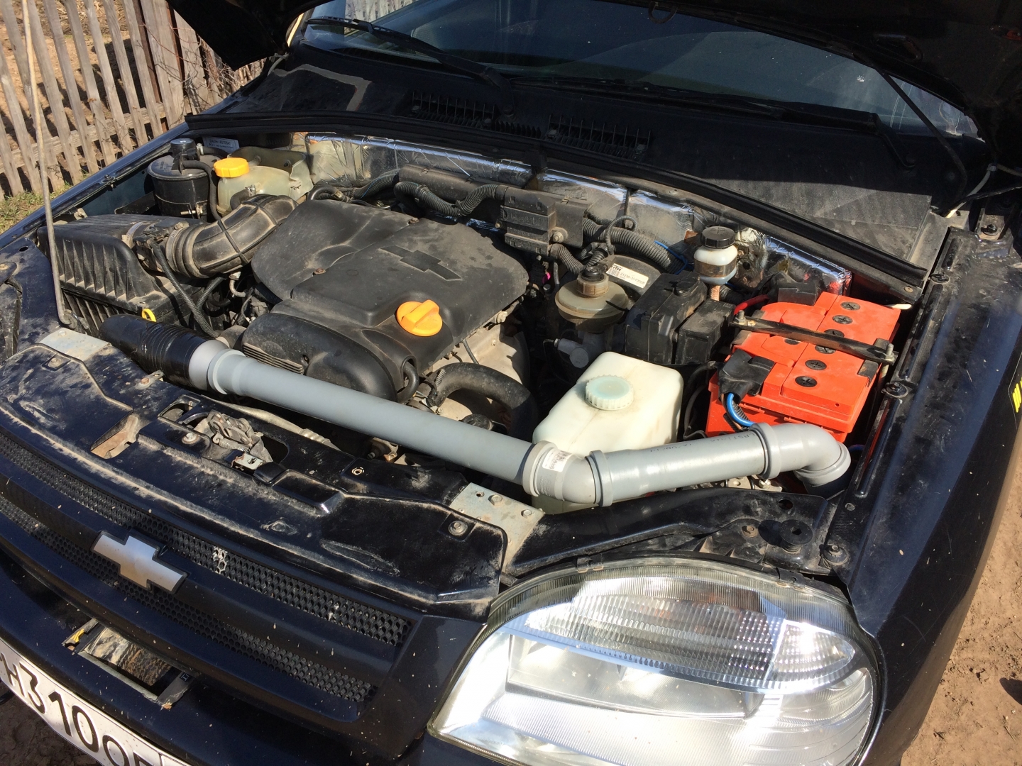

Вот как получилось:

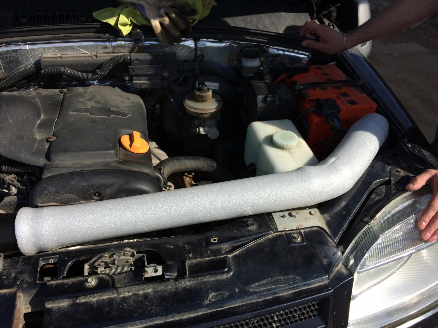

Сверху сантехгородильни натянул утеплитель чтоб трубопровод сильно не нагревался

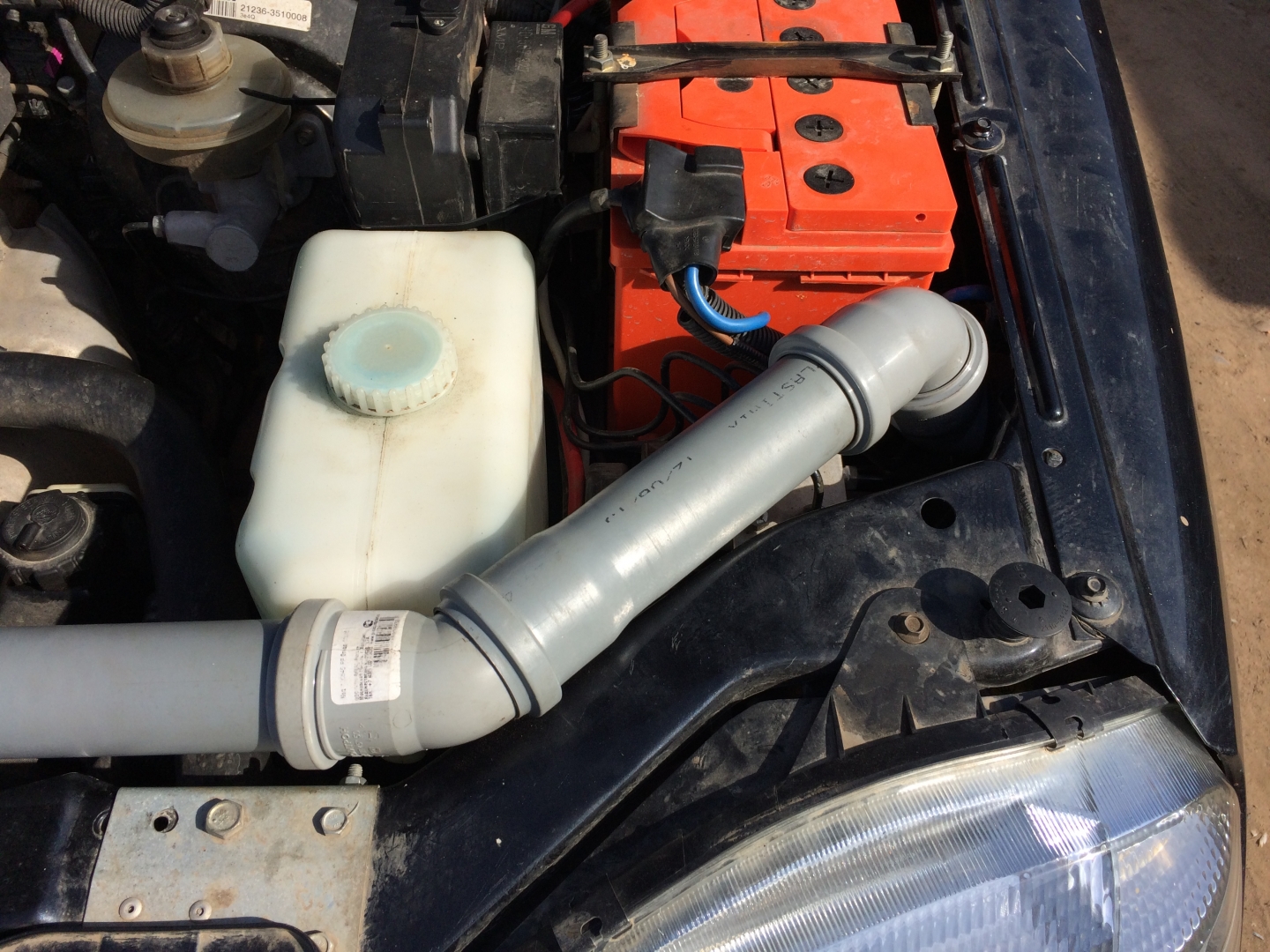

Труба сантех на 50
Капот закрывается
