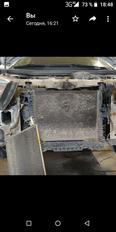

shmakich писал(а):
Мож компрессор дохнет...
Может и дохнет, но первее всего радиаторы мыть надо, сунул воздушный пистолет со стороны двигателя и увидел много всякого пуха, но он зараза так и не вылетел весь, похоже выход только один, снимать радиаторы и хорошенько мыть.
А кстати, вопрос в студию, если фишки на вентиляторы поменять местами? Просто мне на СТО поменяли, я так ездил, а когда увидел и вернул взад, то понял, что охлаждается хуже. Видимо там то уже насосало пуха и грязи, а другой реже же работал и чище радиатор, это раз и почистить (продуть) под левым легче.
мыть надо не сами радиаторы, а прослойку между ними , вот там уже "валенок" образовался !
Вложение:
Screenshot_20210623-184858.jpg [ 54.94 КБ | Просмотров: 177 ]
хоть и не шнива , но суть одна )))
пс. тема про ФАМ...

У меня не ФАМ, прослойки нету никакой, я её там регулярно вымываю и тем не менее когда в соты дунул сильно удивился. Таки считаю нужно доступ организовывать и чистить всё.
И ещё, когда мыл систему аппаратом специальным, никаких нифелей не вылетало, а охлаждаться потом стало лучше, значит присутствовали растворимые отложения.
