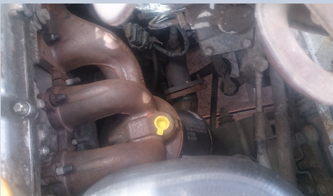

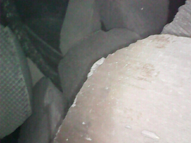

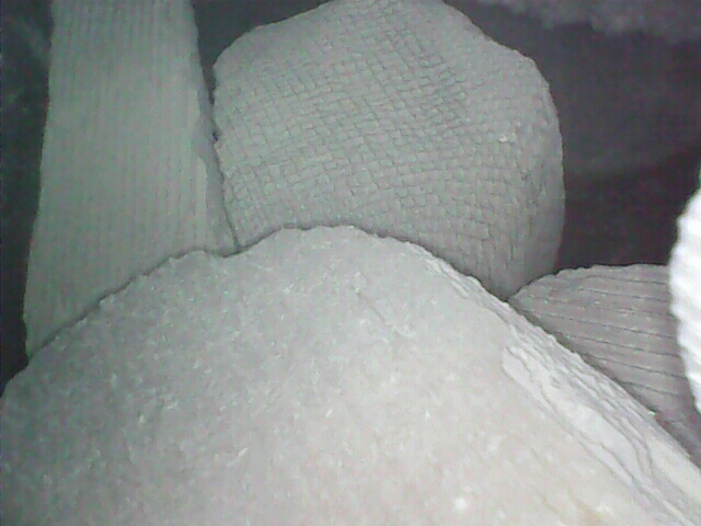

В ИТОГЕ ЗАГЛЯНУЛ В КАТ КОЛЛЕКТОР - открутил датчик - а там фото ниже. - руины - сделал эндоскопом.
вырезал- выпотрошил - поставил пустой - вечерний звооон.
дня три поездил - изменений практически нет - каждые 70-100 км вылазиет ошибка второй лямбды.
только газ на холостые сбрасывается моментально - с катализатором - плавно опускается до 798 об.мин.

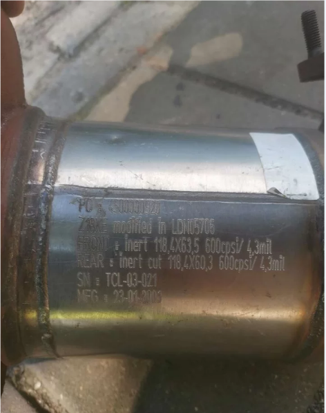

приехал новый катализатор - встал без всяких преобразований!!! фото прикрепил.

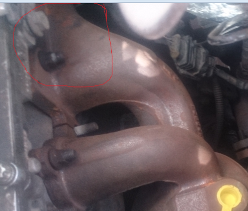

есть одно отличие - наплыв чугуницы на заглушенное отверстие в выпускном коллекторе - в головке там отверстие заглушено!
на новом есть отверстие и оно выходит в коллектор вместе с основными 4-мя цилиндрами - на установку никак не повлияло - ничего не пилил и не резал - установил новую прокладку на вып тракт (0342658 ELWIS-ROYAL - 400р)и на приемную трубу (077470 ELRING - 237р) - пришлось вварить новую гофру - от калины (50х100 - брал за 500р в магазине) простояла меньше года и вся рассыпалась при снятии приемной трубы. Поставил FR50120L ZEKKERT interlock- 50х120 - 457р.
Interlock - внутри стоит тепловой рукав а не сетка как сверху - дольше служит - вдруг кто-нибудь не в курсе - а то пропихнут с сеткой (Innerbraid) внутри - не долгоиграющий вариант - для сервисников самой то - чтобы чаще к ним ездили!
Innerbraid можно ставить куда-нибудь в конец выхлопной системы - где нет уже таких температур.

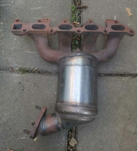

приехал такой каталик

кат.коллектор с доставкой - новый абсолютно - 9219р.
итого: потрачено 10313р и шесть часов на вваривание гофры, с/у всей выхлопной системы - с чаями и перекурами!

Комментарий к файлу: наплыв на кат коллекторе - для установке ничего не мешает - все встало как родное - и тепловой экран в том числе!!

Комментарий к файлу: вот такие на нем номера
кат88.PNG [ 432.17 КБ | Просмотров: 215 ]

Комментарий к файлу: нашел вот такой каталик.
ЧЧ.PNG [ 461.71 КБ | Просмотров: 217 ]
Комментарий к файлу: руины
Image_2023-04-13 02_00_54_192.JPG [ 233.21 КБ | Просмотров: 217 ]
Image_2023-04-13 02_00_23_900.JPG [ 218.04 КБ | Просмотров: 217 ]
