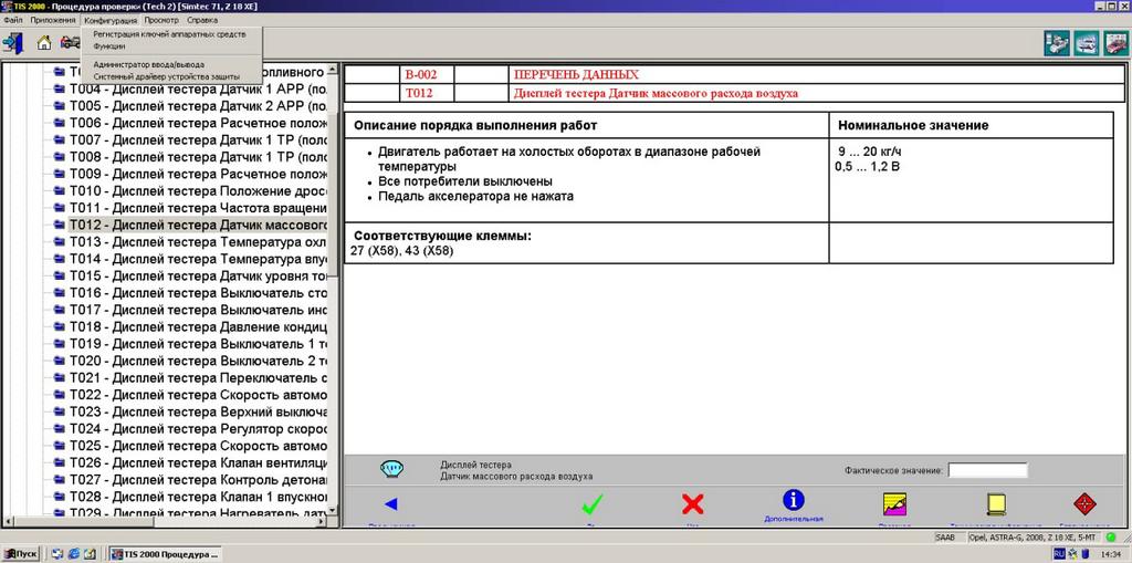

8 - это вообще мало оказывается. Вот в подтверждение скрин из дилерской документации.
photo_2025-01-28_08-37-28.jpg [ 87.59 КБ | Просмотров: 200 ]
Езжу на FAM1 2003г
Нифига себе там диапазон на хх. Это как должно колбасить двигатель при таком диапазоне...)))
