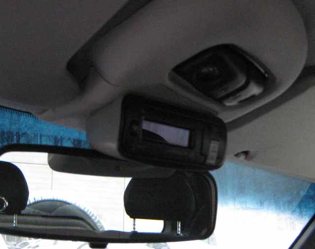

SEG писал(а):
SaSa, фотку выложи если нетрудно
не трудно:
Не совсем удобное место, но на ШН во все остальные места без серьезного колхоза или перекрытия чего-нибудь не получается.
Да и эту крышку надо бы укрепить, болтается под тяжестью БК.
А так ничего, ошибки показывать может даже расшифровать.
Ты не можешь сделать всё, но ты можешь сделать намного больше, чем ты обычно делаешь.
Volkswagen Amarok
Сообщение Добавлено: 04 дек 2010, 08:22
  •  272
  •  02 окт 2010, 07:53
  •  РМ.Саранск
SaSa писал(а):
не трудно:
клево как в самолете,сколь гульденов стоит :smile_nod:
