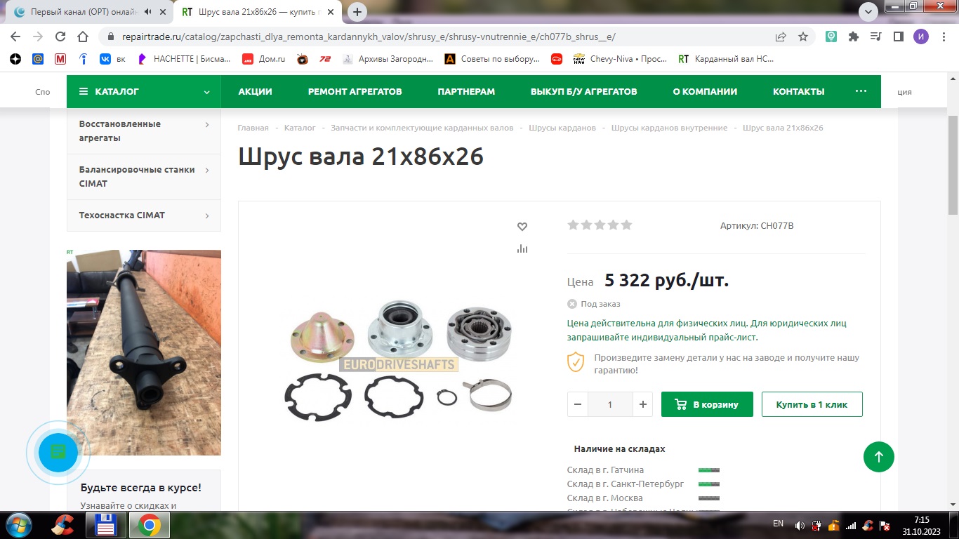

Нашел вот здесь. Еще на каком то польском сайте по шрусам есть, но... Этот шрус нам не подойдет, у него диаметр по внутренним шлицам 24 мм, а у нас шлицевой конец 23 мм.
Как вариант брать его вместе со шлицевым концом и отдавать в ремонт на замену шлицевого конца.

Ссылку по-человечески дай

Лови https://repairtrade.ru/catalog/zapchast ... _shrus__e/
