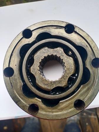

Пришел кардан от кадиллака, который я заказывал на разборке. Разбирал, снимал размеры, примерял на наш кардан кадиллаковский шрус. Заключение: шрус от кадиллака, про который писал Griff полностью нам подходит, истина установлена. Второй шрус с кадиллаковского кардана (который без продольного хода) кстати тоже подходит на наш кардан. Загадка про шрусы на задний кардан разгадана. Если кого интересует, есть краткий фотоотчет.

Это передний кардан от кадиллака srx, 2003-2009 годов выпуска. Номерок кардана GM 15212141. А номерок шруса ты ж сам и скидывал "Артикул: CH077B", я по нему и нашел кардан. Но по этому номеру CH077B на zzape я ничего не нашел, на автодоке или каких то других ресурсах не пробовал.
Находил на одном из сайтов по цене 5300 (писал и скидывал скрин ранее), но их нет в продаже. Потом нашел в наличии в питере за 8500, сейчас не вспомню где - яндекс рулит.
Сбоку на самом кадилаковском шрусе выбит номерок из каталога GKN 15 GERMANY 61NO6 LBC 7153050188013. Не знаю насколько это может помочь в поиске.
Фотоотчет позже выложу со всеми примерками, для страждущих. Но как писал выше, шрус подходит как родной. Вторая загадка разгадана.

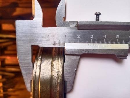

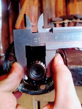

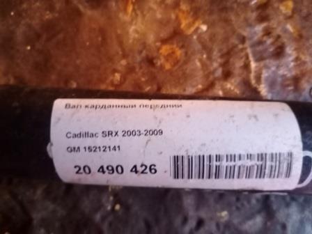

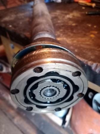

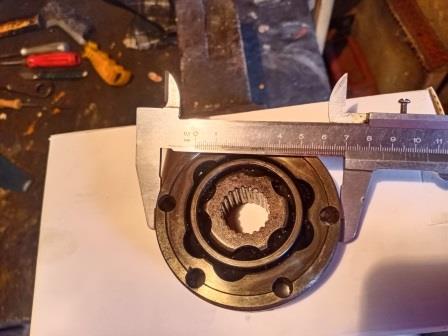

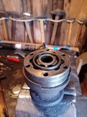

Всем доброго времени суток, как и обещал краткий фотоотчет по шрусам от кадиллака:
Добавлено спустя 2 минуты 13 секунд:
Добавлено спустя 1 минуту 31 секунду:
Далее:
Добавлено спустя 4 минуты 47 секунд:
Продолжаю... (как то тут неудобно фотки кидать)
Комментарий к файлу: Шрус кадиллака насадил на наш кардан, всё отлично подходит
IMG_20231106_122007.jpg [ 30.64 КБ | Просмотров: 491 ]
Комментарий к файлу: Шрус от кадиллака в нашем фланце, влез как родной
IMG_20231106_121212.jpg [ 33.83 КБ | Просмотров: 491 ]
Комментарий к файлу: Шлицевой конец кардана кадиллака 23 мм
IMG_20231106_120047.jpg [ 29.4 КБ | Просмотров: 491 ]
Комментарий к файлу: 21 шлиц
IMG_20231106_115858.jpg [ 35.72 КБ | Просмотров: 492 ]
Комментарий к файлу: Толщина 26
IMG_20231106_115814.jpg [ 29.18 КБ | Просмотров: 493 ]
Комментарий к файлу: Размер по наружному диаметру 86
IMG_20231106_115734.jpg [ 31.38 КБ | Просмотров: 493 ]
Комментарий к файлу: Маркировка кардана
IMG_20231106_112505.jpg [ 27.23 КБ | Просмотров: 493 ]

Состояние на 4, небольшой люфт на шрусе с продольным ходом был, но не критичен-установил его на свой кардан. Задний оказался вовсе без люфта. Пыльники были целые с родными хомутами, но я его не стал ставить потому что он больше по диамаетру в месте где садиться на шлицевой конец и обжимается хомутом.
Кстати, одновременно был заказан шрус Jett V41-5068 я сначала пробовал его установить (всё таки лучше новый), но он не подошел... Не садиться на шлицы, как будто шаг шлицов немного отличается или диаметр. Вообщем не налез...
