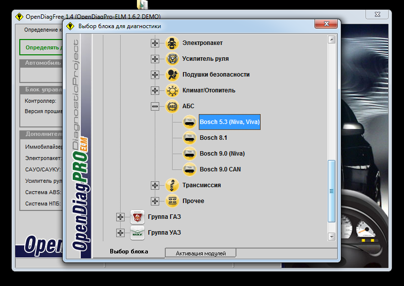

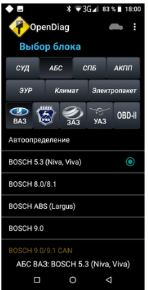

@Griff ,
а если так?
Вложение:
Screenshot_1.png [ 60.14 КБ | Просмотров: 144 ]
или так, с компа
Вложение:
Screenshot_3.png [ 234.61 КБ | Просмотров: 136 ]
