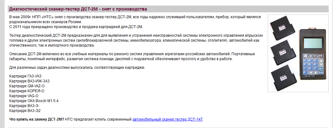

Буду у диагноста - посмотрю все внимательно, но у него не такой ДСТ кажется, визуально
возможно что у него вообще динозавр ДСТ-2, в который вставлялись отдельные картриджи под каждую марку авто

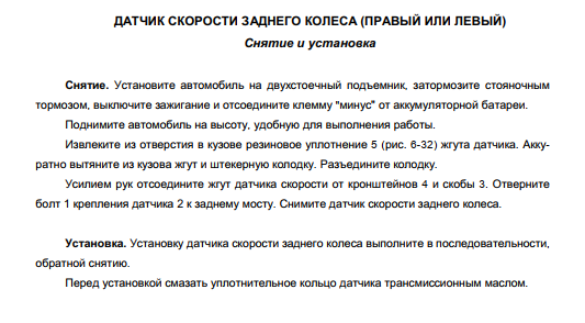

Померил бы сам на задних. Но чтоб их снять, нужно пол жопы разобрать.
Или они подходят от обычной шнивы?
слабо верится что на ФАМ имеются отличия в установке ДС задних и передних колес...
пусть сведущие меня поправят

У меня так, как в инструкции, задний разъем не вылез, пришлось лезть под бак, у Банкира тоже не получилось. коротковат провод под баком
