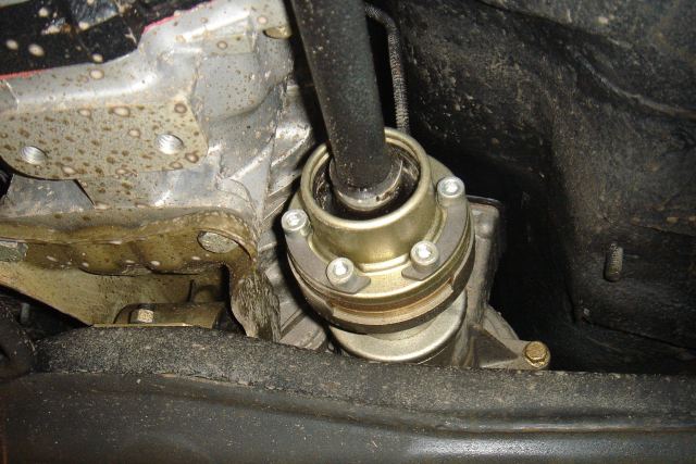

Наверное меньше стал просвет под корпусом из-за вот этой поперечины:
но она защищает раздатку снизу

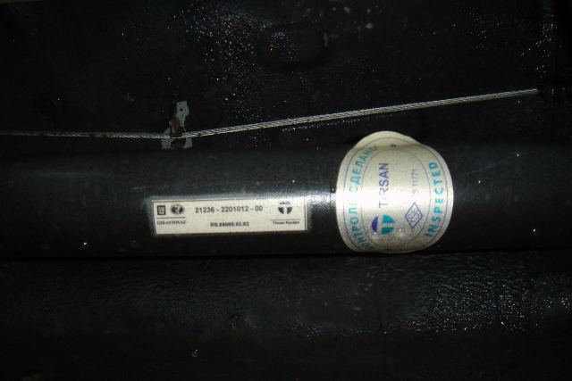

А что там написано на валах со шрусами, кто изготовитель?

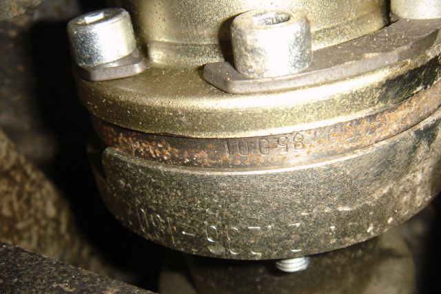

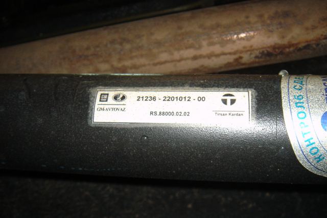

SergVin,
валы турецкие, ШРУСЫ все одинаковые
маркировка валов:
маркировка ШРУСов:

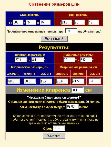

Новый двигатель и КПП висят ниже или выше прежних?
Каковы ходовые ощущения от ЕШН?
Говорили, что ниже должны быть, почему и переобували на колеса 16"
Размер 205/75 R15 выше 215/65 R16 !

Еще по валам:
задний вал - тонкостенная труба, а передний - обычный пруток

SergVin
, точно, меньше:
на 0,1 см : :

Атрак и Ко, нет, передний короче заднего :?
