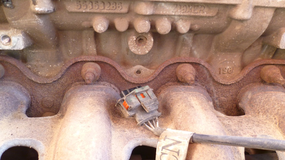

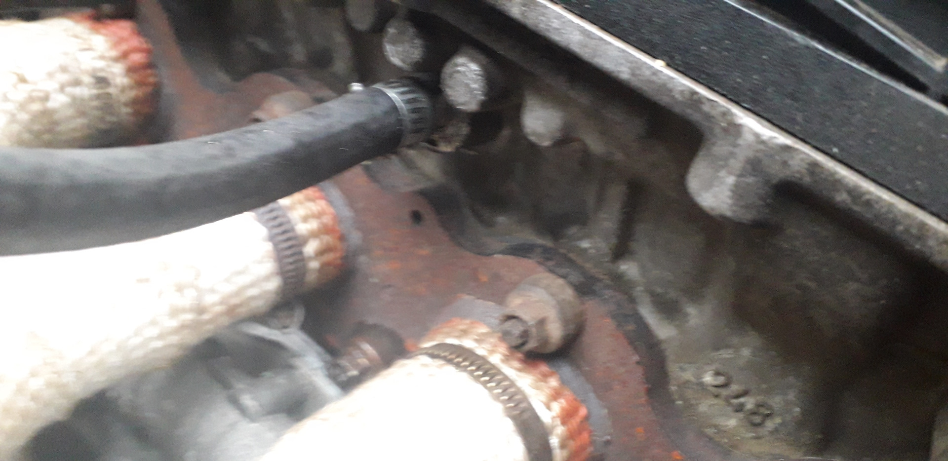

Доброй ночи всем ,подскажите ,менял поршни и кольца осталась заглушка ,пока пришли запчасти вылетело с головы где она стоит ,завел ничего вроде не течет ,лампа давления тухнет единственное гидрик какой-то подстукивает ,зараннее спасибо.заглушка 8 на 8мл под шестигранник ,фото не могу прикрепить/

А точно она с двигателя? Может откуда с другого места?

не на головке блока, для замера давления масла? на фото немного другой двигатель

Доброе утро форум,да заглушка такая ,но масло бы лилось бы под давлением ,в коробочке осталась и зачем бы я ее откручивал, поменял поршня с кольцами ,коренные даже не трогал ,клапана чуть теранул ,грм ролики ,корзину с диском ,кпп с раздаткой снял еще не менял ,голову сломал/
