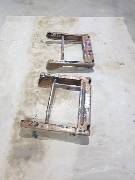

Вот состояние салазок передних сидений

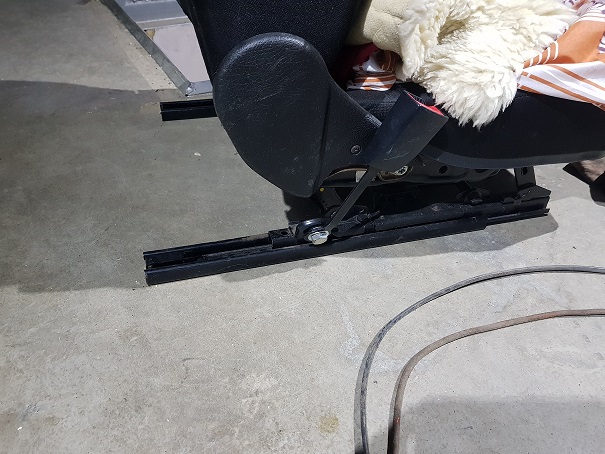

А вот то, к чему они были прикручены

Вопрос, почему деталь прикрученная даже к ржавой железке не облезла и не заржавела.
Ответ, сидения Опелевские, покрашены с соблюдением технологии. Наше гавно почти сгнило, хотя находятся в одинаковых условиях почти 13 лет.
Задрали запчасти Шнивские, то что Опелевское и не Шнивское, всё в работоспособно и находится в хорошем состоянии, то что со Шнивы - достало

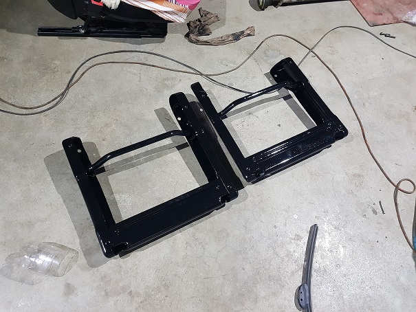

Сейчас эти две железки выглядят так, полностью отпескоструенны, обезжиренны ещё раз, загрунтованы эпоскидным грунтом и покрашены
:smile_smile: Гы, точно, несколько дней с этим провозился. На них была наклейка - обычный клочок бумажки, распечатанный на принтере - какое-то ООО. Про GM-AV ни слова
