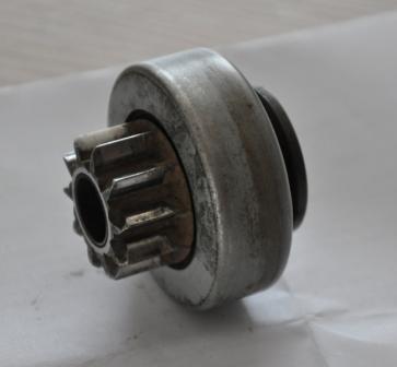

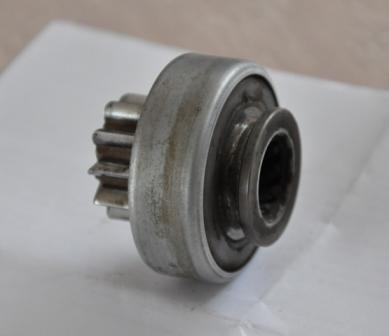

Бошевский бендикс не подошел!!!
Вот какой стоял на моей машине:
Стартер HITACHI S114-907
Теперь не могу найди бендикс на этот стартер.
Кто-нибудь сталкивался с таким стартером?

Друзья, помогите определиться.
С бендиксом фокус вообще не вышел, нет его нигде :
Теперь вопрос в следующем: на моем стартере, который стоял на машине, 10 зубов, везде продаются стартера на 9 зубов.
Подойдет ли 9-ти зубовый стартер?

Robert_D,странная ситуация.Мне этой зимой меняли бендикс как раз на бошевский 1 006 209 807.Как выразился мастер,которому я всецело доверяю,это обычный стартер/бендикс от audi и никаких проблем,кроме снятия/установки с ШНивы у него при этом не возникло.Может предидущий хозяин Вашего авто чего "намодернизировал"? :

Chief_Pilot, Не знаю даже, на меняный не похож, в сервисной книжке отметок нет. Если б и меняли, я думаю поставили бы такой же как у всех. Вопщем непонятно.

у меня такая же фигня с бендиксом была....ребята нашли без проблем по размерам если интересно уточню,а так купи новый стартер китайский 3 кило рублей и ездий спокойно..как то так?!
