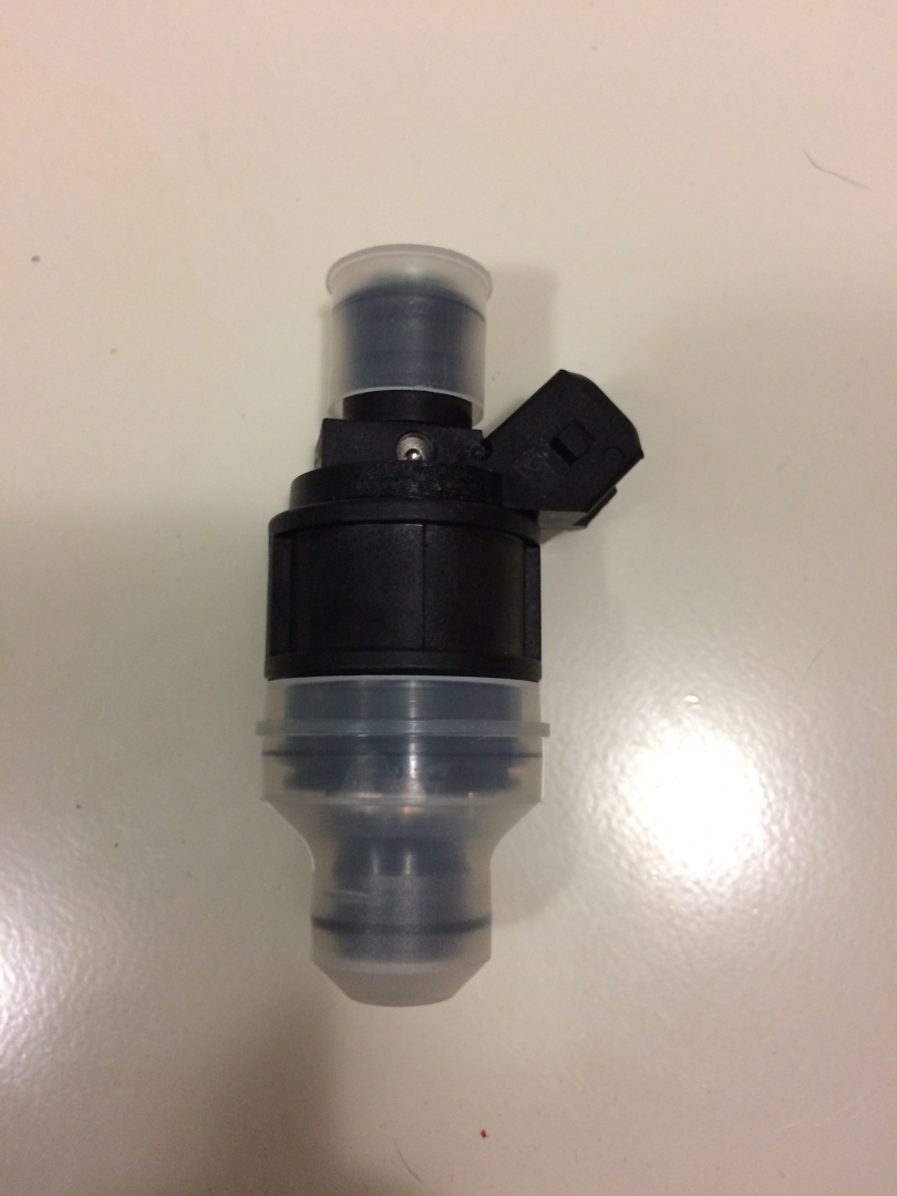

Отчитываюсь.
Пришел мне такой комплект:
Установил:
Все подошло как надо. 3-ю и 4-ю форсунки поменял местами. Текла 4-я, на месте 3-ей ее легче контролировать (видно хорошо). Похоже дело было не в кольцах. Пока наблюдаю. Форсунка потеет, но как раньше уже на ружу не поливает.
Комплект колечек обошелся в 1280 рублей.

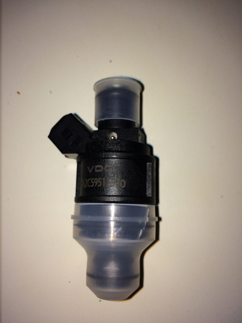

Итак. Поменял форсунку, течь прекратилась.
Пришла такая:
Все встало идеально. У форсунки уплотнительные кольца в комплекте. Цена вопроса 6500 р.
