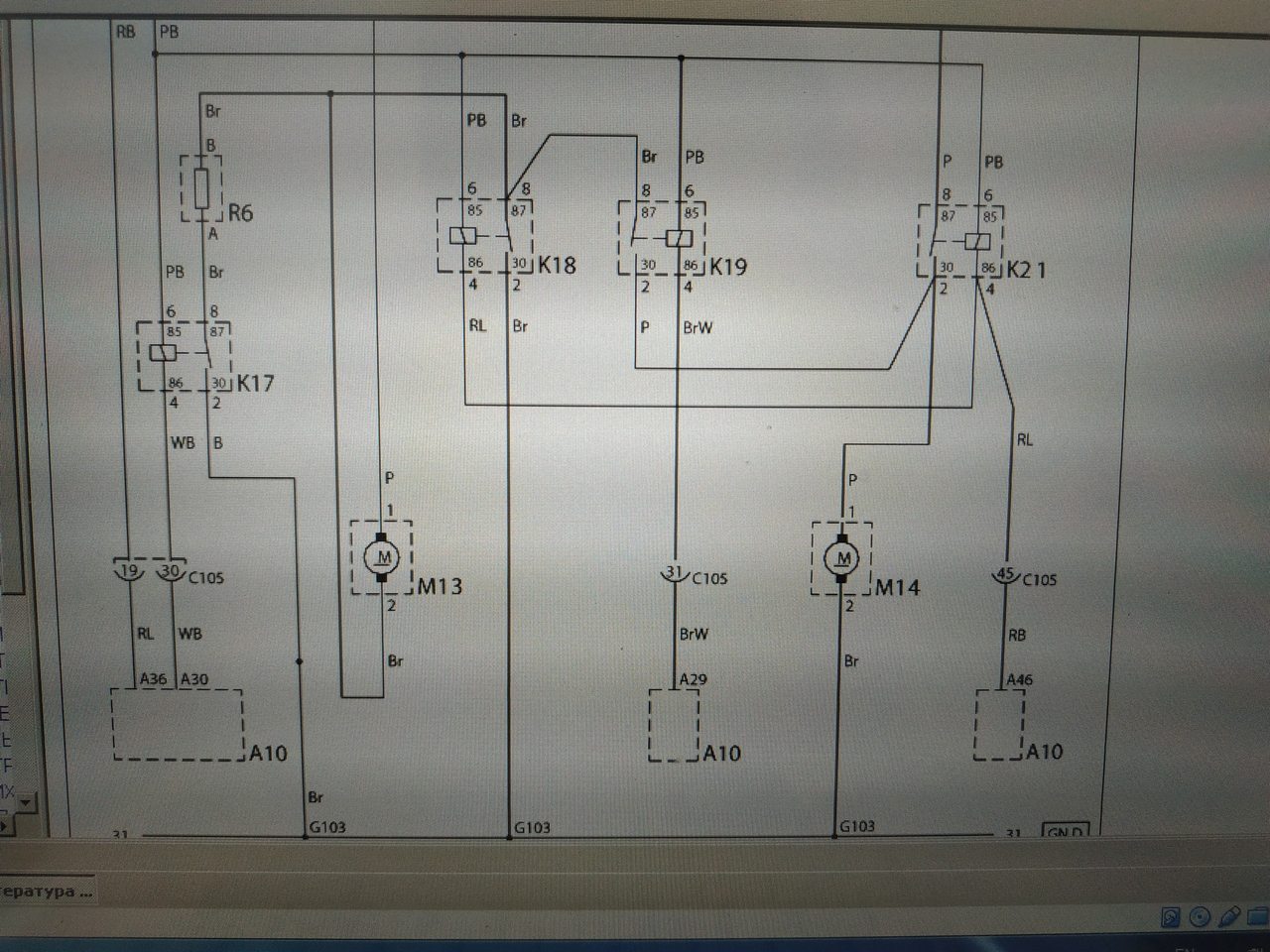

Robert_D писал(а):
А у меня есть другой вопрос)
Какая из релюх на наших машинах отвечает за первый режим? Соответственно какая за второй и какая за третий?
А ты так и не установил ТИС? :smile_smile:
Вложение:
IMG_20190220_115554.jpg [ 210.61 КБ | Просмотров: 262 ]
Расположение релюх и предохранов там же.

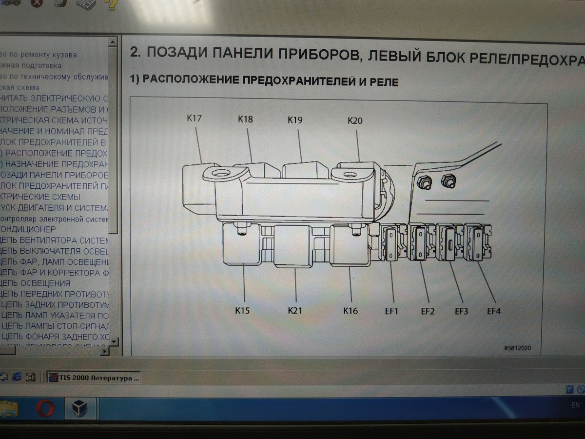

Схемка то есть у меня. А в живую, на машине, как определить какая из релюх какая? На них обозначения нет. Они стоят в два ряда за монтажным блоком.

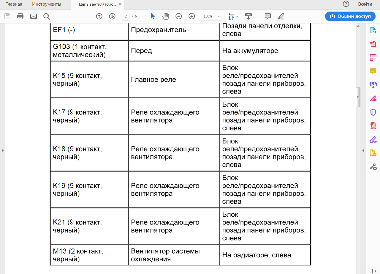

в ТИС подписаны они, с расшифровкой и т.д.

В ТИС то подписаны, а на машине не подписаны)))

Не поверишь, там ещё КАРТИНКА есть :)
Вложение:
IMG_20190220_155629.jpg [ 277.77 КБ | Просмотров: 240 ]

@aliet , охренеть!)))
