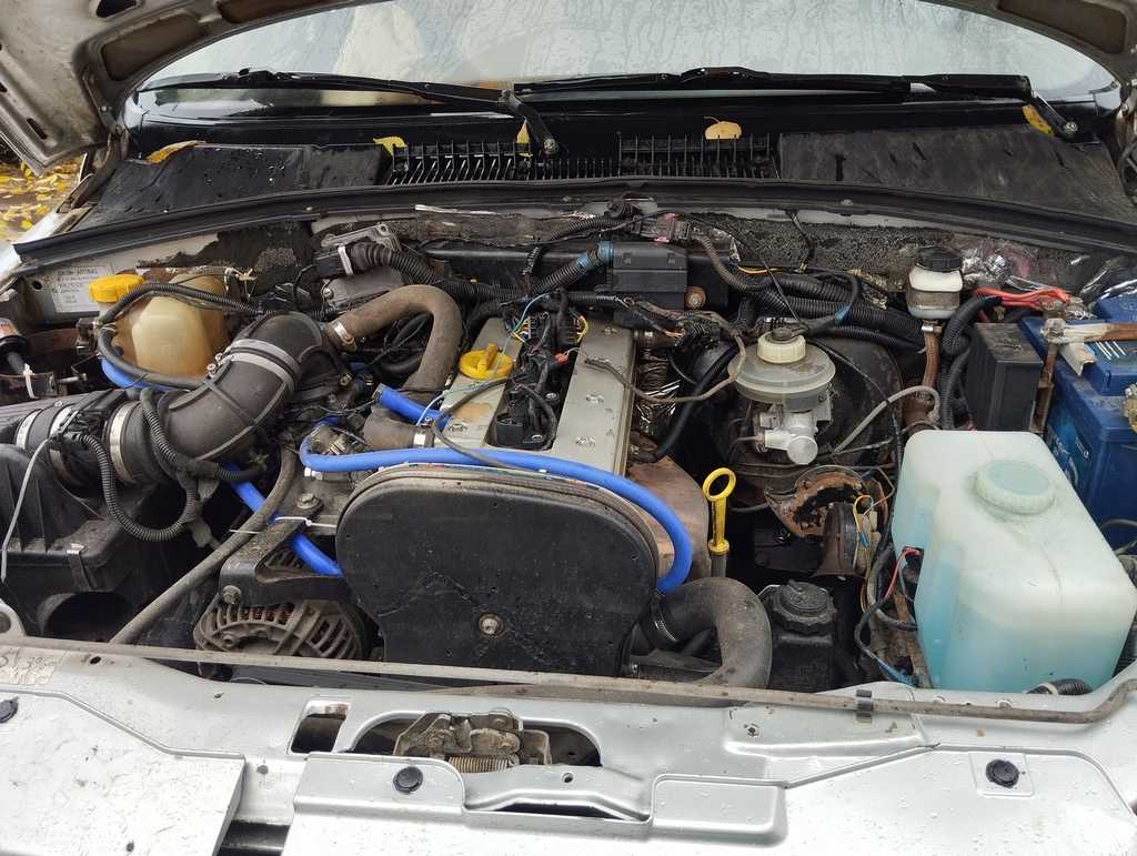

Не фанаты вы жопиля... X20XEV это. Что значит машина с драйва? Я туда уже года два ничего не писал. Это будет эксклюзив для форума шеви-нива клуб :smile_cool:
Завёл вот только что. Работы ещё дохрена, но передвигаться уже можно.

Не фантазируйте, товарищ :smile_smile:
Где такое старьё найти?
Ремонт моего двигателя насчитали 150т.р., я отказался.
Донорский z18xe не смог найти с адекватными гарантиями и вменяемым пробегом.
Ну не сливать же машину? И из таких исходных данных я решил двигатель менять тупо на другой, любой какой подвернётся в хорошем состоянии :smile_drunk:
Подвернулся X20XEV от vectra b, после капитального ремонта не ездил, хранился десять лет разобранный пополам - низ и верх. От той же вектры были взяты впуск и выпуск. А вот маховик двухмассовый действительно от омеги А подошёл, вкупе со сцеплением от той же вектры. Выжимной остался тот что стоял на ниве.
Опоры двигателя кастомные. Картер от другого двигателя - такого же x20xev, но с omega B.
Двигатель был оборудован системой EGR, очень неудачно для меня расположенной - из-за этой выступающей части двигатель не совмещался ни с КПП ни с опорами, упирался в моторный щит. Пришлось отпилить нахрен отлив блока под клапан и заколхозить дырку :smile_rofl:
Всё это запустилось на родных мозгах, родном дросселе, лямдах и т.д. Модуль зажигания естественно не влез и был замечен на раздельные вазовские катушки. ДПКВ и ДПРВ от Z22XE тоже пришлось новые купить.
Пока на этом всё.

Не будет. Только когда всё до конца утрясу. Пока есть трудности с запуском, надо перебрать стартер, найти другие форсунки, с подключением лямбд я явно напутал, косы причесать, разъемы датчиков и т.д. и т.п. Ну и обкатать новое железо.

Ну его нафиг, хоть под пиво, хоть без... @Coin , был совершенно прав - тут или бабок ввалить больше чем она стоит или как я - частично за деньги, частично бартер, частично сам... Но и так недоделок дофига. Да и как ты к примеру щётки на нём поменяешь, если на этом новом стартере щетки контактной сваркой сделаны? Припой наверно тоже выжержит, но я решил просто прокатиться до профессионалов. Туда и обратно. А ещё можно мозг им повыносить в качестве клиента )))
И без стартера головняка много, по ходу термос не держит, лямбду наверное сломали, но провода старенькие тоже надо б прозвонить, ну и огромная куча мелочей...
За выходные проехал 50км. До завершения обкатки осталось 1950км :smile_rofl:
