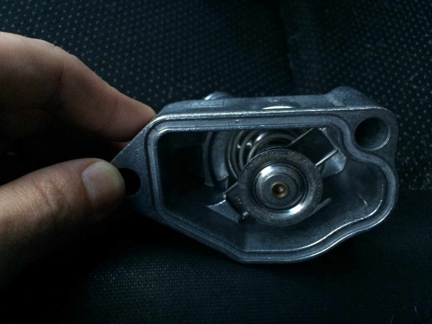

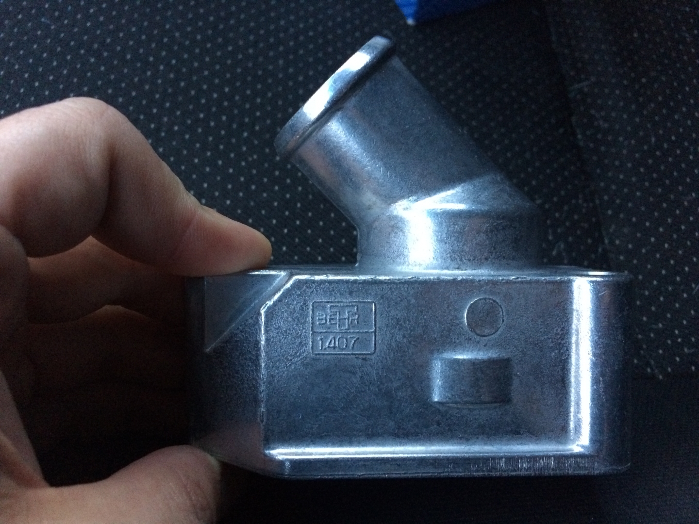

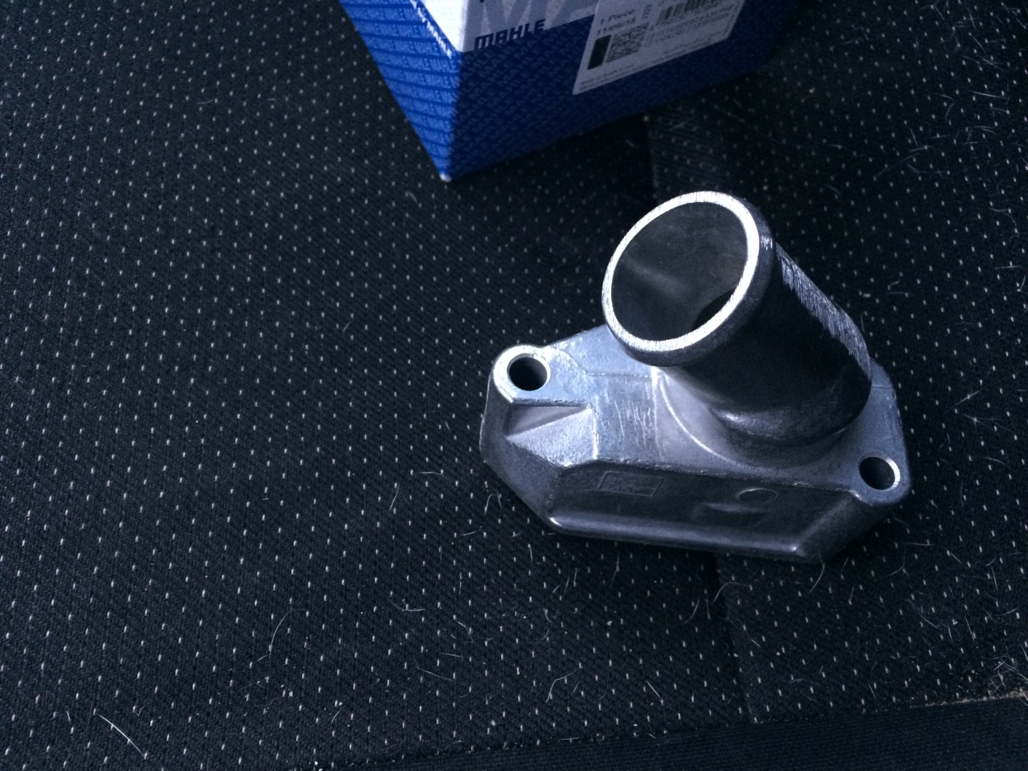

Ну что. Забрал я вчера термостат из магазина.
Заказывал по номеру Behr 1.407.87 но продавцы меня уверили что такого больше нет и в итоге заказали Mahle как аналог.
Пришла такая коробочка:
А внутри коробочки что бы вы думали? Правильно. тот самый Behr)))):
Ставить буду на выходных.

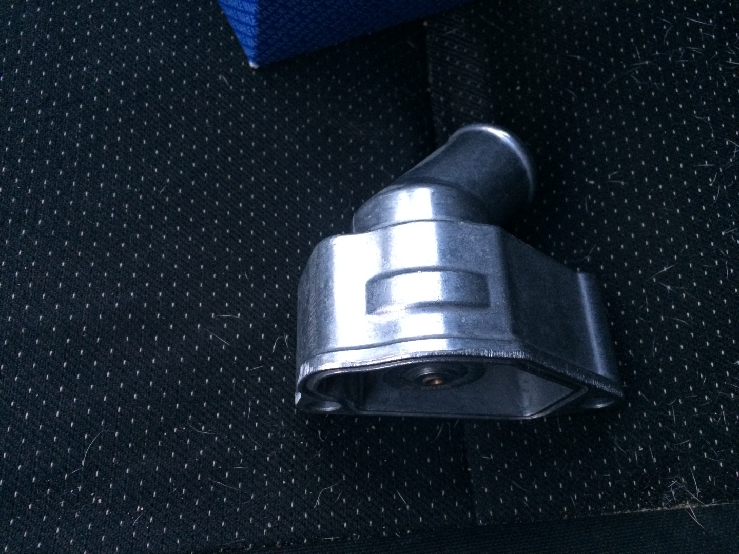

Я сегодня вот такой поставил на черный ФАМчик
4941
Пипец в машине Ташкент.
Кстати у моего корпус со всеми нужными датчиками, один в один ФАМовский только 92 градуса.
Добавлено спустя 38 минут 6 секунд:
только сначала проверь что полностью закрывался, скорее всего шток на 2-3 мм пильнуть придется, я на серый ФАМчик вначале зимы такую вставку на 87 градусов поставил

@Griff , я такую вставку уже второй раз буду ставить. Первый раз все подошло без допиливания. Посмотрим как в этот раз встанет.
ШНГ, 04г.--> ШН GLX (FAM), 08г.
ну я просто предупредил, чтоб два раза не снимать

Да я понял. Эту тему мы же ещё вроде 2012 или 2013 году обмусолили)))))
