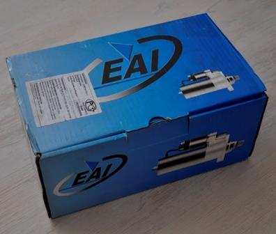

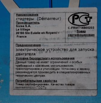

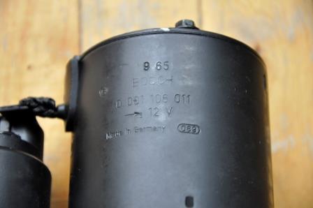

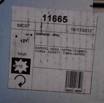

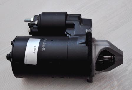

Вобщем отчетец)))
Пришла мне вот такая коробочка:
с такими вот на ней наклейками:
в этой коробочке был вот такой стартер:
с такими надписями на нем:
бендикс на 9 зубов, тоже бошевский, диаметр фланца и межцентровое расстояние крепежных отверстий полностью совпали)))
Сам стартер на положенное ему место встал без проблем (я, кстати, теперь тоже за 15 мин снимаю и ставлю стартер : ) единственный нюанс был с тонким (от замка) проводом, его пришлось на другую сторону перекинуть.
Все прикрутил, проверил, еще раз проверил, вылез из под машины, и... с замиранием сердца... повернул ключ на старт :smile_bigsmile:
Все заработало! Ура! Я теперь не пешеход :smile_bigsmile:
Цена вопроса: 3500 р и полтора дня ожидания стартера)))
