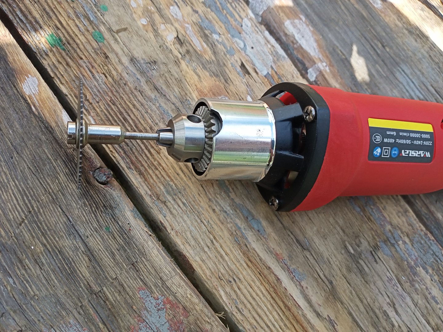

Сменил кольца. Про защитную крышку над основанием коллектора ошибся, это я из-под подшипника принял за нее слой грязи :). когда стянул подшипник и отмыл всё, открылась такая красота во всей наготе:
Да, обмотки приварены к клеммам коллектора в 2 точках каждач :smile_sadsmile: . Снимать коллектор пришлось варварским способом, культурно не получилось, да и вряд ли это вообще возможно. Использовал дремель с дисковой пилой.
Подпилил им "лапки" в основании коллектора (в которых залиты выводы) так, чтоб кусочки клемм с приваренными к ним обмотками отделились от тела коллектора, распилил кольца, после действовал маленькой стамесочкой и бокорезами, придя к такому виду:
Сначала хотел сохранить остатки клемм, чтобы не терять длину провода обмотки, но как только при зачистке приложил мало-мальски заметное усилие - проводки обломились по нижней точке сварки :(
Пинцетом отогнул их в стороны, чтоб на них не сел новый коллектор и стал его потихоньку набивать молоточком. При подходе подошвы к ротору надо еще раз проверить, что она не придавливает провода (для них в подошве есть специальные ручьи, как только подошва села на ротор, пинцетом и шилом сверхосторожно загоняем их в эти ручейки и одновременно подгибаем и заводим кончики в отверстия клемм (они в самом низу, я чуть расширил их шилом). Да, перед этим заранее облуживаем конца проводов и клеммы, дырочки в них продуваем от припоя. Длины проводов как раз хватает, чтоб они прошли отверстия и показались с другой стороны на 1-2 мм, там их надо загнуть и прижать как можно ближе к клемме. Дольше - пропаять эти места и ... всё, работа сделана:

Robert_D писал(а):
Надо дремель поискать.
Дорогие они стали...Китайские клоны на Авито 4-5 тр (это с патроном и более-менее мощные и многофункциональные), примитивные 100-ваттные граверы - 3 тр. Оригинальный Dremel в кейсе со всеми делами - 14 тр. :smile_drunk:
Перед окончательной сборкой надо еще проверить сопротивление обмотки ротора на кольцах (у меня вышло 2.9 Ом) и отсутствие КЗ обмотки на корпус ротора (при неаккуратной работе с концами обмотки его вполне можно устроить, для защиты эпоксидка частично и служит)
