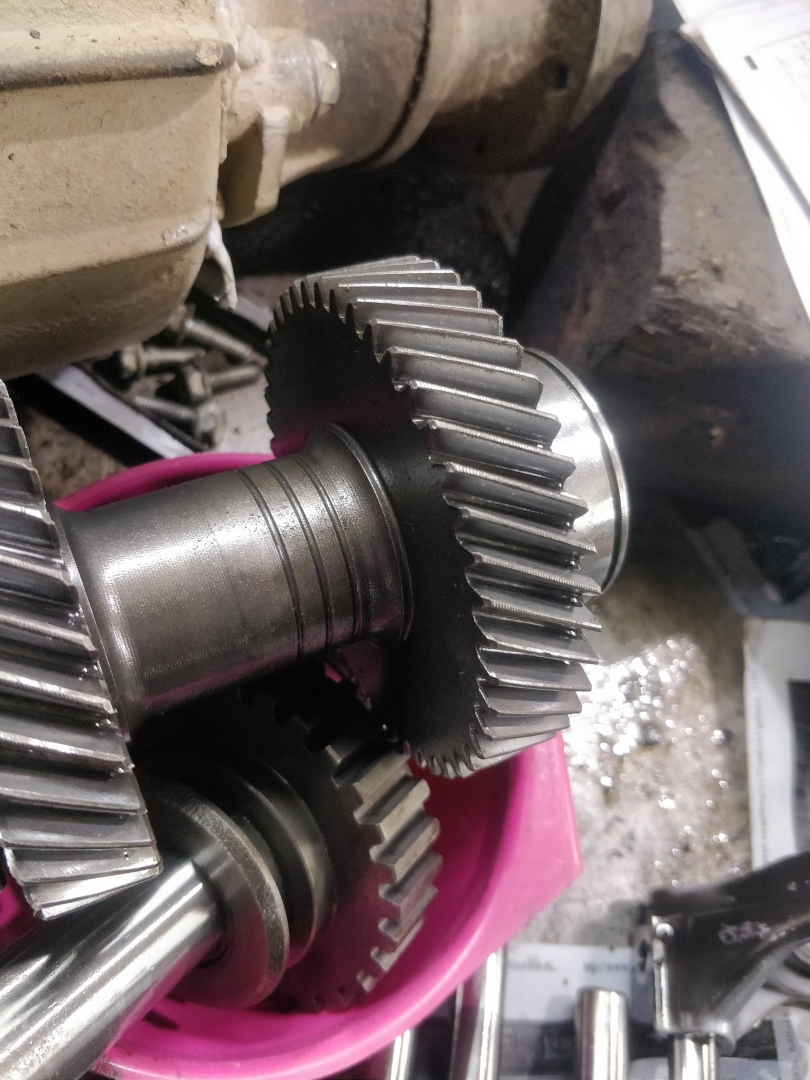

Сообщение Добавлено: 18 май 2020, 09:04
    60
  •  467
  •   12
  •  19 апр 2010, 14:59
  •  Екатеринбург
Подозрение вызывает только подшипник на крайней правой шестерне, есть люфт по оси вала мм 2

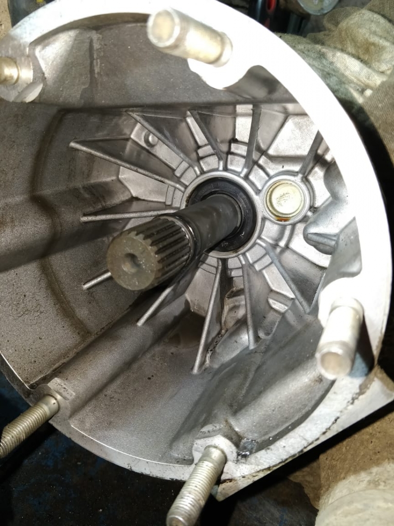

Сообщение Добавлено: 18 май 2020, 11:38
    60
  •  467
  •   12
  •  Екатеринбург
Точно из коробки?
Не точно из коробки, Механик говорит что сальник раздатки пропускаетИзображение, вот это масло через дренаж и сливается.
