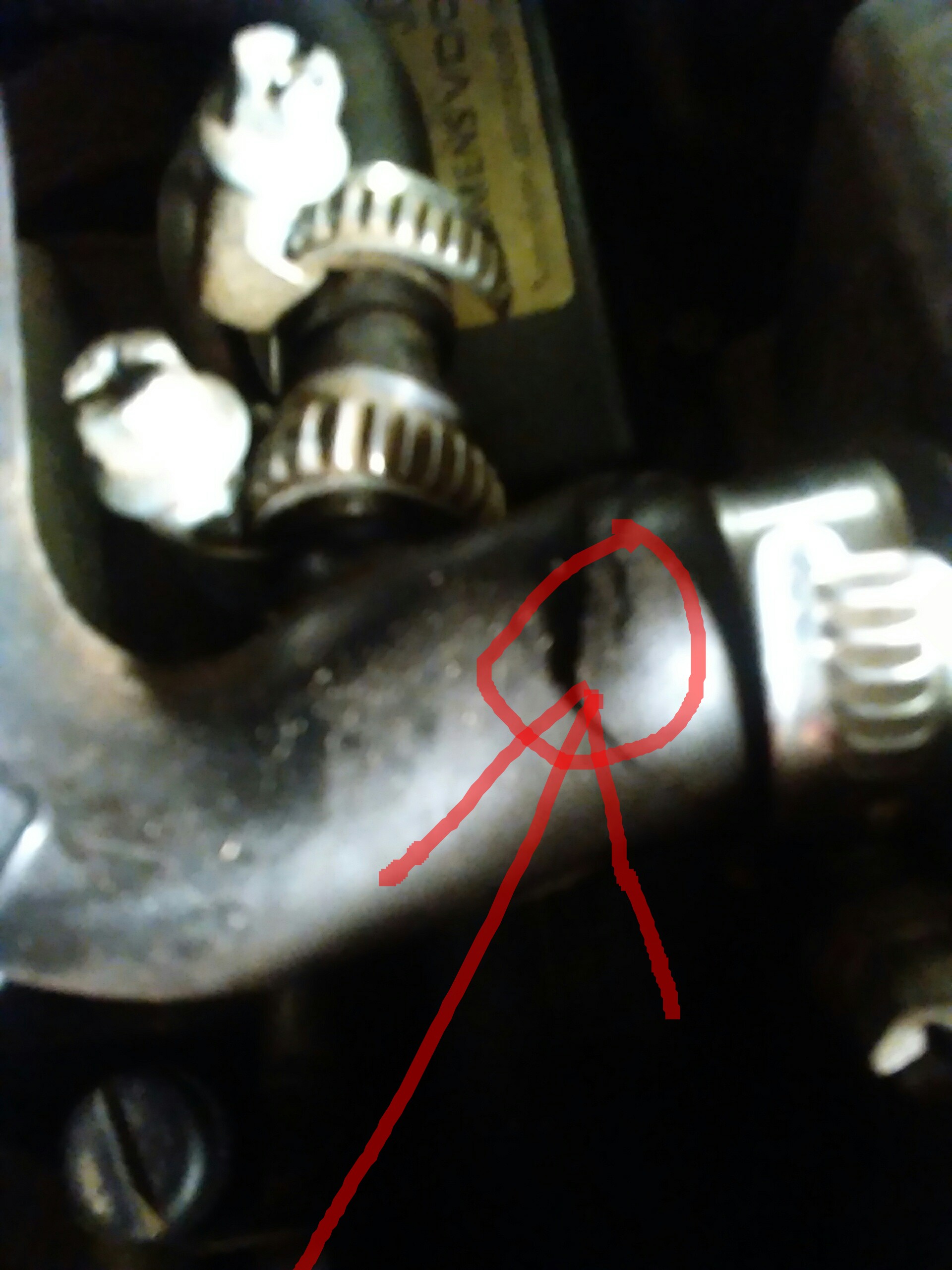

Всем привет!
Закончилось бабье лето и с похолоданием ночью до 0 и ниже, машина вдруг стала странно заводится с утра. При прокручивании стартером мотор начинает чутка подхватывать, но явно недостаточно, как будто два из четырёх горшков работают, отпускаю ключ зажигания, ещё секунду это дерьмо продолжается, а потом подхватывают остальные цилиндры и всё окей, 1500 об. Днем через 9 часов никаких проблем, если температура выше 0, то отлично заводится, что стоит посмотреть? ошибок нет, на горячую при любых температурах отлично заводится.
Проверь целостность трубки ,той что на фото!

Комментарий к файлу: Проверь целостность внимательно этой трубки в этом месте

Проверил? У меня тоже так же зародилась в минус ,нашёл причину в этом шланга , теперь в минус 25 заводится как летом!

Визуально проверил, всё нормально, станет потеплее, разберу всю впускную систему, чтобы точно проверить.

У меня были трещинки на шланге ,с первого раза я не предал значение,и в один из морозных дней задубевший шланг сломался по этой трещине полностью- вот тогда и нашёл причину !
У меня сейчас трещинок нет, но это сверху и сбоку, снизу не видно, а на ощупь всё гладко.

Ну если есть мысль про подсос, то надо все магистрали, идущие к впуску, проверить.
Тот же шланг на вакуумный усилитель тормозофф и т.п.
