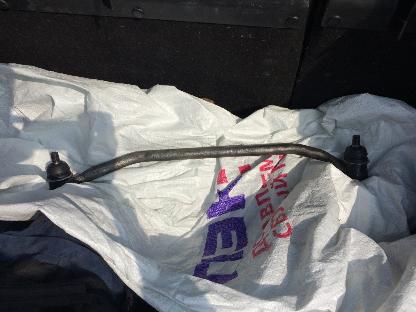

Забрал из транспортной вчера:
Приехало все очень оперативно, сделано добротно. Очень хорошая идея с отверстиями в приваренном стакане, можно крышку шплинтом зафиксировать.
Саша, еще раз спасибо.
На выходных буду инсталировать.
