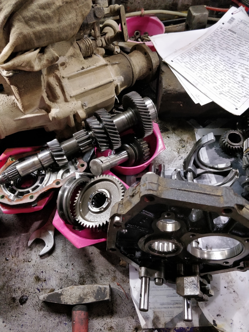

Честно говоря я в этом не разбираюсь. Завтра спрошу. А чего с ней может быть?

@Electreg , шлицы в ней должны быть в поряде, внутри ограничительное распорное кольцо стоять и еще где-то резиновое колечко, как раз удерживающее масло

РК разобрали, износ дифа есть, поставим диф с пробегом 10т.к. от обычной нивы. Несколько подшипников люфтят. Заменим, а так в целом норм. Откуда скрежет так и не ясно

В общем диф в раздатку от простой нивы встал как родной, а вот шестерни, уж не стал уточнять какие, у фама свои, больше диаметром со всеми вытекающими.
Добавлено спустя 2 минуты 57 секунд:
Всё собрали, люфтов стало значительно меньше, масло нигде не течет, не при каких обстоятельствах. А долбаный скрежет-хруст остался...
Добавлено спустя 13 минут 3 секунды:
В итоге, начал допытывать мастеров, откуда шум, смотрели и ползали везде, звук распространяется по всей машине... В итоге, на подъёмнике заблокировали диф, поставили на ручник, на задней передаче покрутили и ооооопа, обнаружили источник гребанного хруста, какой-то болт был вкручен длиннее на см чем надо, который под нагрузкой задевал то ли кузов, то ли поперечину.... В общем как то так... Слов нормальных у мну нет больше.
Всем спасибо за участие.
