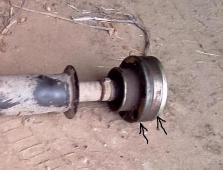

KTM640, Интересно у меня эти жестянки завальцованы.
Вот стрелочками показал где вальцовка:
А какой пыльник приспособил?
Левая стрелка эта пыльник,он металлический,а резина в самом центре,снимается с натягом,а правая стрелка это заглушка шруса,она не завальцована,снимается лёгкимм ударом отвёртки,главное её не погнуть,а то она держаться не будет и не удобно будет ставить кардан на место. Что касается дилеров,то меня спросили какой кардан нужен короткий(передний) или длинный(задний) и сказали что привозили и тот и тот.

KTM640, нет, у меня они обе (и пыльник и заглушка) завальцованы :smile_nod: , я разбирал передние ШРУСы, знаю что они легко снимаются. А тут хотел снять, ну хоть смазку обновить и пыльник какой приспособить, не повезло. Видимо у меня сборка такая попалась.
Вот отрывок из официального ответа завода:
Добрый день, Роберт,
технологией ремонта не предусмотрена замена чехла, так как там применено неразборное соединение в виде вальцовки.
Вот как-то так :smile_nod:
