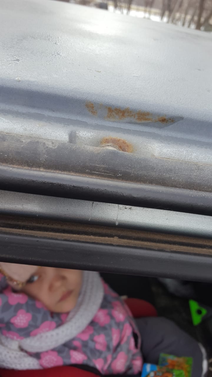

Даже в таком сервисе нужен глаз, делали поэтапно после контроля на каждом этапе, запескоструили видимые очаги, потом зашкурили кузов, из под краски вылезли уже невидимые очаги коррозии, вернулись опять к пескоструйке, ещё раз прошлись наждачкой, и так по три раза получилось чтоб убрать все, что вылезало из под краски, после каждого этапа сам ходил и внимательно своими глазами осматривал сделанное, и то одно место видимо пропустил, хотя там своими глазами смотрел, над задней правой дверью проступила ржа, там раньше поперечина стояла у старого хозяина
Вложение:
WhatsApp Image 2020-02-16 at 10.27.02.jpeg [ 77.18 КБ | Просмотров: 711 ]
как будет сухо опять это место по полной программе обработаем, этот кузов постараемся максимально сохранять
