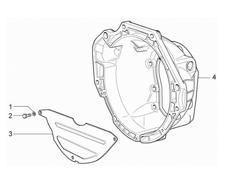

Господа, подскажите, а вот есть на колоколе снизу такой экранчик, а у меня под машиной есть масло. Пару недель назад меняли коленвал и все сальники. Коробка была снята и полностью сухая. Сейчас под машиной лужа. Так вот сняв этот экранчик я пойму откуда течет (движок, сцепление, коробка)? Эндоскопом?
Нет там ничего подобного, только вскрытие покажет.

Теоретически можно эндоскопом разглядеть...
Но, кажется мне, что затея геморойная.
Добавлено спустя 1 минуту 43 секунды:
Хотя нет, вспомнил. Не подлезешь туда никаким ендоскопом. За экранчиком то маховик...
onlygood, сначала по запаху определить моторное или трансмиссионка. У меня, после замены сцепления в сервисе и заодно крайних сальников, тоже закапало с КПП из под жестянки. Как я думаю из за просаженного сальника кпп. Все собираюсь снять посмотреть, исправить. Но у меня обычная Шнива. Как на фаме с этим, не знаю.

Зачем по запаху-то?
Уровни надо просто контролировать и понятно станет.
