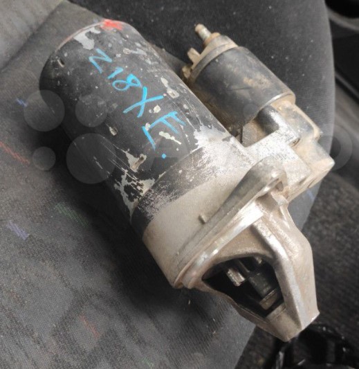

В общем, принял решение заменить его (весь стартер) целиком на немецкий Бошевский оригинал от Астры, он мощнее (1.1 кВт против 0.9 у этого), 4-щеточный, в общем - классика жанра, вечный двигатель (только щетки меняй). Снял с машины довольно легко после демонтажа генератора (ему менять контактные кольца). Проверил снятый стартер на столе - работает безупречно, пытался тормозить ведущую щестерню, имитируя нагрузку - работает как ни в чем ни бывало :smile_thinking: .
Вот такой:
Для него есть в продаже все расходники (щетки, втулки, бендиксы и т.п. - даже якорь) бошевские и заменители.
Реализовано. Стартер становится и подключается идеально bolt-on. Пускает мотор безупречно (пока, 3 х тьфу :smile_smile: )
